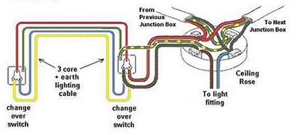

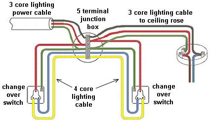

Ето и две схеми за девиаторен ключ:
1. класическа и 2.тарикатска(за спестяване на кабел)
Жълто-зеления проводник е "Земя"
twoway swich.jpg (20.27 KиБ) Видяна 14142 пъти

Иначе предложените тук схеми на девиаторна инсталация на мен не ми станаха много ясни, да си призная честно - дали от проблемите ми с английския, дали от това, че не са технически схеми, а монтажни - не знам. :wink:
Както и да е - това не е толкова важно - схеми на девиаторни инсталации има на доста други места, пък и аз си ги знам по принцип :)
