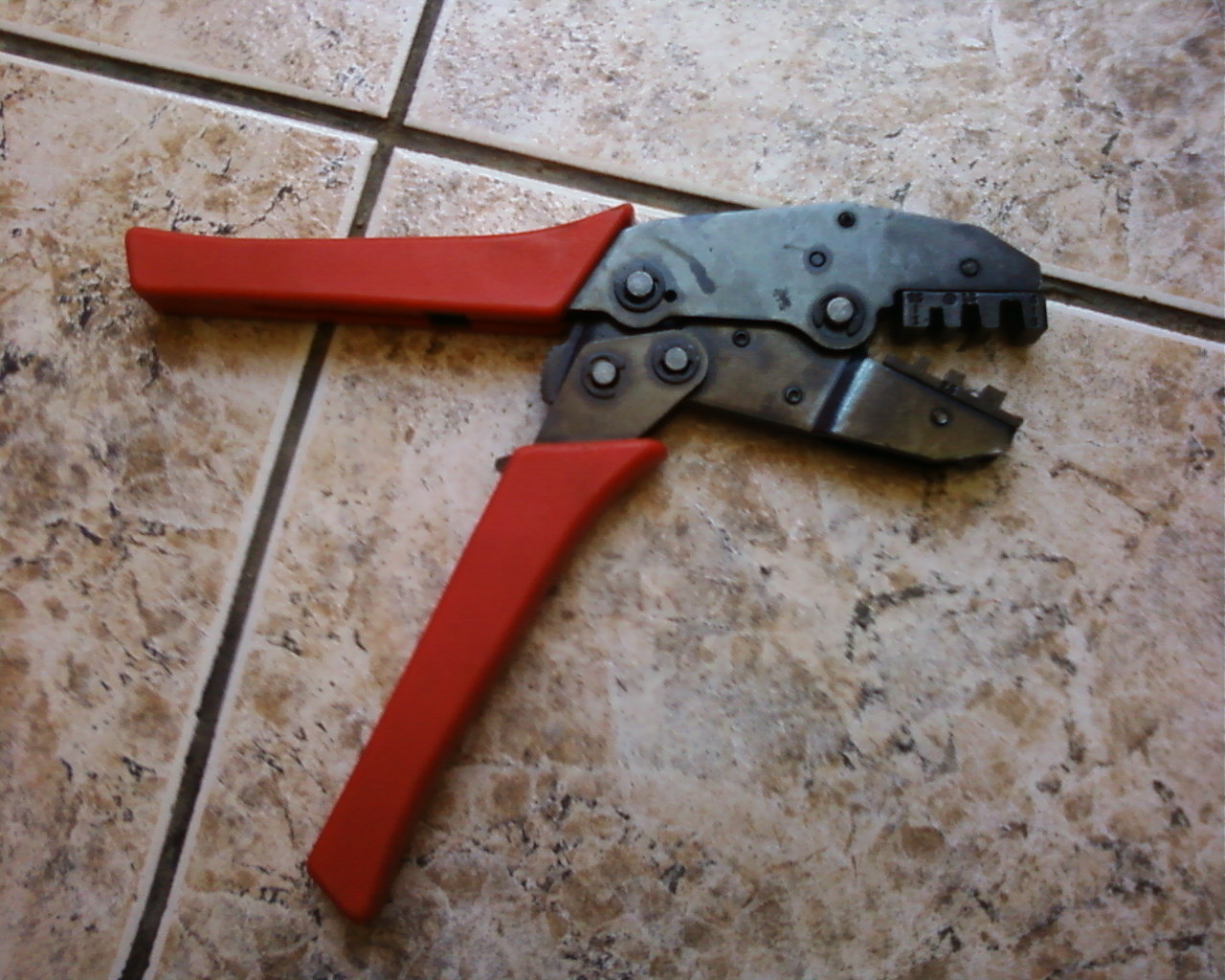

Какви клещи се използват за стягане на кабелната обувка към кабела заТЕЗИ кабелни обувки.Когато е само за няколко се оправям и с обикновенни клещи, но ми се отваря доста работа с тези кабелни обувки и е най-добре да си взема специализиран инструмент.
stoy@n - специалист
Благодаря за бързият отговор, но не съм в България.Разглеждах сайта на Conrad electronics, и там има доста богат избор.Работата е там , че по снимка не мога да разбера кои ще ми свършат работа....ако някой е работил с такива да даде линк или снимка за да съм сигурен че ще взема това което ми трябва.
stamenov1 - специалист
Тези съм ги вземал от Конрад. На тях могат да се слагат камъни за различни кремповки.
Virtuozo - специалист
За тези дето ти е дал снимка колегата над мен има като артикул да се продават и обувки и ушенца и тръбички за твърда връзка жило-жило,като самите джиджавки накрая си завършват с пластмасова изолация със син,червен или жълт цвят,които отговарят на кабел с различно сечение 1.5,2.5 и мисля 6 мм2 -същите цветове ги има и обозначени на трите легла на самите клещи :partyman:
