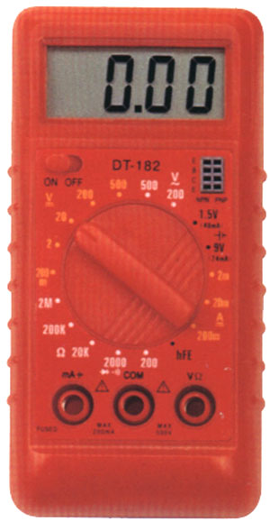

купих си малък мултицет които искам да се захранва от акумулаторана колата а и да мери все едно собственото си захранване . да се разберем културно-- dc/dc конвертор не ми се прави! от къде мога поне да му намеря схемата? дт 182 се казва

Нещо не разбрах ? Значи електронните мултицети вече са без пари. Не виждам смисъл да го оправяш. А и не разбрах какъв е проблема. Игорил ли си го ? Или незнаеш как да го захраниш ? И защо да не се захранва с батерия, а трябва да е с акумолатор на колата ? Имаче понеже ел. техниката ми е хоби намерих го някакъв руски е - Мегаометр ДТ 182 но нямаше схема.
masteradmin написа:Нещо не разбрах ? Значи електронните мултицети вече са без пари. Не виждам смисъл да го оправяш. А и не разбрах какъв е проблема. Игорил ли си го ? Или незнаеш как да го захраниш ? И защо да не се захранва с батерия, а трябва да е с акумолатор на колата ? Имаче понеже ел. техниката ми е хоби намерих го някакъв руски е - Мегаометр ДТ 182 но нямаше схема.така съм се изразил явно ,неясно няма да правя уреда а искам да го монтирам за постоянно ,като бордови в колата и да му махна батерията .Но тогава тои не може да мери собств. си захранващо напр. , дава грешка и то голяма. явно галванично трябва да се разделя захранване от сондите , може би някои го е правил . дано съм обяснил грамотно . Няма засега пушек ,шегичка
masteradmin
- Мнения: 2565
може да го захраниш с акумолаторна батерия, която да се зарежда с реле от алтернатора или акумолатора. Или ако е батеията е на 12В направо когато колата изгасне релето да включва батерията паралелно на акумолатора. А като запалиш колата релето да я откачва. Ето ти галванично разделяне.

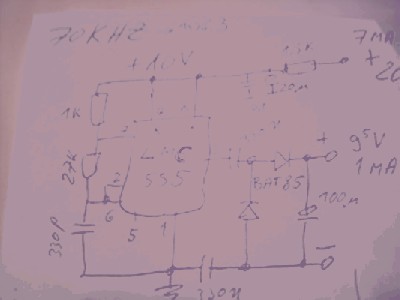

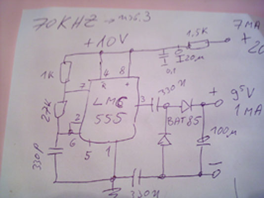

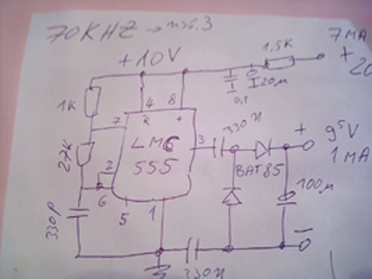

Иордане , това е схемата , да я види и друг ако му трябва.Специална е за лсд,дисплеите. Аз и лепнах ценер 9в отзад

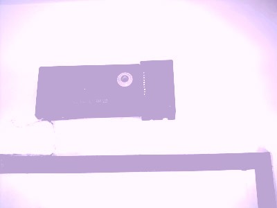

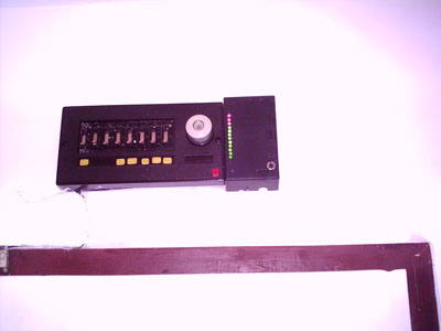

.вярно дърпа 7ма.,а изходния ток определено няма да те убие -2-5 ма. Интегралът се държи мажки ,до 6в вход. Последно да се похваля втората снимка - един индикатор на ток над вратата , като излизам да си ходя на село , виждам да няма забравен консуматор и колко вата е
със А277Д Дизаина от времето на Блек Сабат . вътре са се гушнали и два звънеца . Мале,мале снимките мн. са зле тук ,не мога да ги оправя .чао ,на всички.

Схемата ти с 555 - ами обикновено класическо свързване, после променливото напрежение се удвоява, пак класическо решение. Дано ти върши някаква работа. Аз лично не виждам смисъла да си захранваш уреда така - все пак нямаш трансформаторно галванично развързване, би следвало пак да си имаш проблеми с измерването.
А за уредчето над вратата за консумацията - то хубаво си обяснил каква е индикацията, ама на мене ми е по-интересно датчика какъв ти е. Аз съм правил навремето с феритно пръстенче, ама след него с изправител и стрелкови индикатор. Сега съм направо със 100А промишлен амперметър без токов трансформатор.
Та ще ми е интересно да видя как ги нацелваш тия ватове с индикацията - мене ако питаш - трудна работа да ти отчита във ватове стълбичката, ама айде! По-скоро дава някаква представа за консумацията.

Здравеите , направил съм я схемата и работи трети ден . Има галв разделяне долу м/у маса и минус кондензатор 330 нано или какъвто бог дал . И горе същия конд. Аз я бях измислил с трафче , но така е по мини. Вижда се на снимката ,сигурно монитора не ти е баш на фокус. моя ми прави тоя дефект- с лек отсечен удар по кутията отзад се оправя сходимостта . Относно индикатора не съм го отварял над 10 год. датчика бе с феритен пръстен и 100-200 нам. Този интеграл на извод 3 с тример се регулира макс. отклонение ,а извод16 с друг тример долното ниво на отчитане. С долния праг отрезвам хладилника за да не го виждам а горния праг ми светват два от червените диоди при вкл. котлон на 2 . Те се набиват в очи при излизане .Не отчита ватове , но жените знаеш са теническиалергични и само това им липсва. Малее,Стефан дано не прочете каква нова дума измислих! Германците са манияци по това -- хауптбанобергрупенфюрер тоест -глава път горен групов водач . И това в една дума . Иди виж моля те едни десет съвета за икономия да си кажеш мнението . и върха ,оправи си крана да не капе ! Абе то по улиците тече вода до глезените ,на ВиК от един теч със месеци изтичат хиляди кубици , опрело до капките.Отделно водомерите имат висок долен праг на задеистване и няма да мръдне
Последно ако някои потърси схемата тя е типова истинския интеграл е uaa180 ,ние го крадем и прекръстваме а277д .чао

Сега - малко за галваничното развързване. Това с кондензаторите, дето си го направил, е доста далечко от галванично развързване. За тази цел се използват трансформатори, оптрони, изолационни усилватели и прочее елементи и прибори, които трябва да отговарят поне на две важни условия: да имат изолационно съпротивление от едната страна до другата от порядъка на хиляди мегаоми и да издържат на пробивно напрежение от порядъка на няколко киловолта.
Твоите кондензатори едва ли биха удовлетворили някое от тези изисквания. Смисълът на галваничното развързване е да може едната страна да се подключи към верига с много различен потенциал, например фазата на 220В и той да не влияе на другата страна - да не прехвърчат там искри и токове от едната към другата страна. По този начин се управляват прибори като тиристори, симистори, някои измервателни апарати предимно в медицината и т.н. Ако ти с 9-те волта на този "галванично развързан" преобразувател управляваш тиристор, включен към мрежата - гаранция, че ще накъдриш косата на някой, дето се е подпрял на колата ти.
Та с две думи - не зная при тебе как ти върши работа тая схема, може би си зависи от уреда, но по принцип двете ти напрежения са "скачени" едно за друго, не са развързани галванично.
