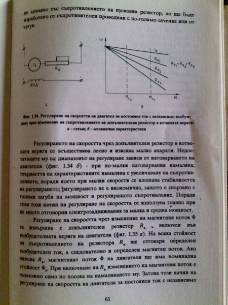

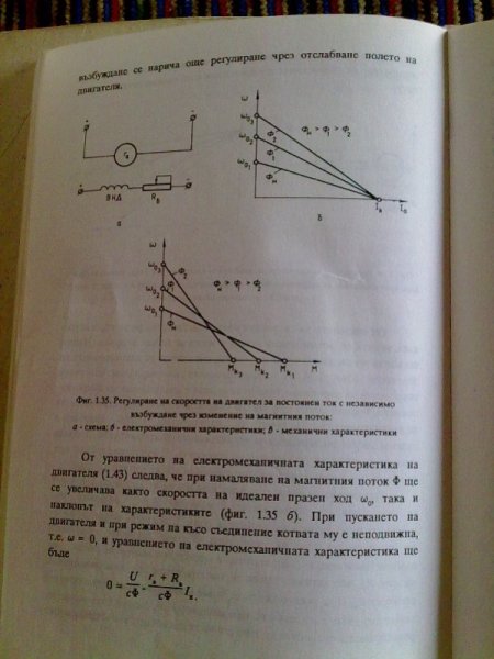

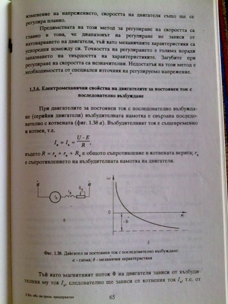

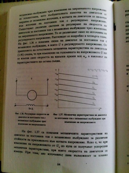

lubomirlz - специалист
Ето ви материали за постояннотокови мотори, ако искате мога да ви снимам и за променливотокови :) а Явор ме изпреварил :)
