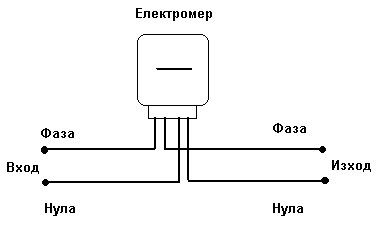

имам един стар никополски електромер - от тез черните, дето бяха навсякъде из България...
искам да вържа термопомпата през него... хем ще си задоволя любопитството, хем ще е информация за тези, които се чудят дали да правят или не?

PCL82 - майстор
От ляво надясно:
1.Голяма клема вход фаза
2.Малка клема ползва се за захранване на часовник, взима фаза от входа. С мостче е направена връзка към напреженеовата намотка на ел-мера. Ако това мостче се махне ел-мера спира, без да трябва да се разкача от мрежата.
3. Голяма клема изход фаза
4. Голяма клема вход нула
5 Малка клема управление от часовник. Без напрежение върти на тарифа II. При подаване на фаза превключва на тарифа I.
6 Голяма клема изход нула.
Отделно си оставяш защитния проводник до термопомпата.
Когато през елекромера минават само работната нула и фазата, можеш да ги размениш и електромерът пак ще работи правилно. Това го казвам ако ползваш щепсел-> електромер->монтакт и трижилен кабел.

аз подадох захранването на двете големи клеми от дясната страна...
дали е цъфнал?
естествено видях една голяма искра и бушоните паднаха :)
mirk - майстор
Нищо му няма :lol: тия са идиотоустойчиви. Свържи го както ти е написал PCL82 и ще тръгне. Ето и една картинка която открих за 1 минута с Google за по нагледна представа. Кабелите са свързват само на големите клеми с двойни винтчета.
