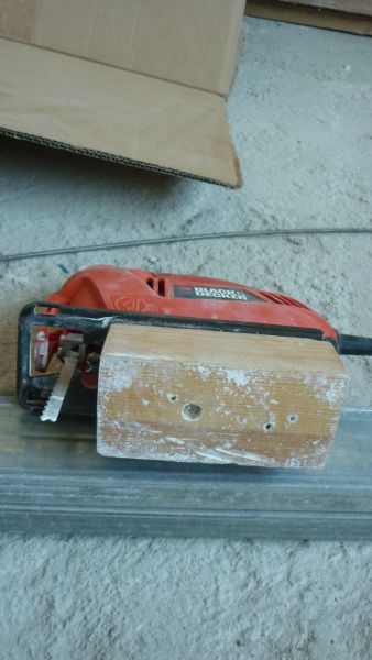

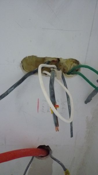

Скоро ми се наложи да правя отвори за кутии за ключове и контакти в гипсокартон. Проблемът беше, че отзад минават кабели и има опасност да ги срежа при някое невнимателно движение. Питах няколко жичкаджии и всички ме посъветваха да внимавам повече. Ама как да внимавам, като понякога ръката се отплесва?!

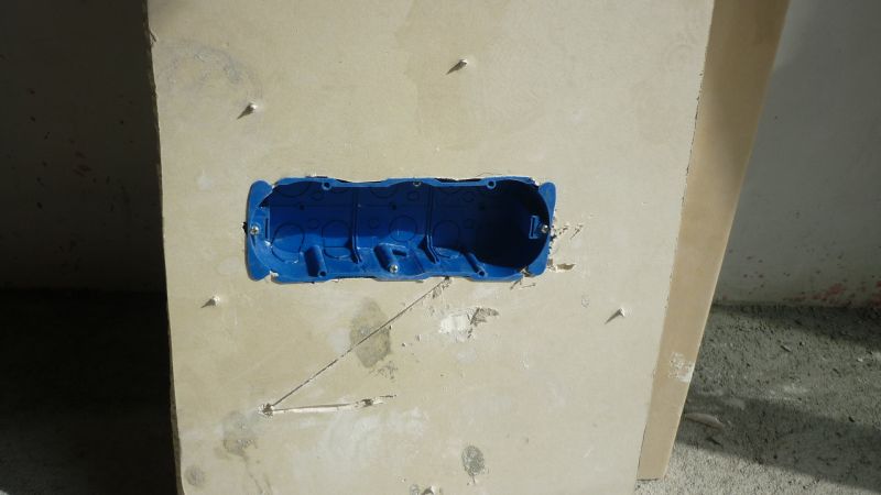

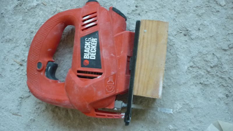

Реших че трябва да пробивам отворите с някаква машинка, но да и сложа ограничител. По принцип става и с корона, само водещото свредло трябваше да се скъси. Нямах налична корона и реших да ползвам зегето. Хванах с тиксо едно дървено трупче за основата му. Сдвоих листове гипсокартон и направих пробата. Когато ножът режеше двата листа без 2-3 милиметра прикрепих дървеното трупче с болт за да е по-здраво. И после последва очертаване на кутиите и самото рязане.
Спестих си доста физически усилия и си гарантирах запазване целостта на кабелите.

:? Не беше ли по лесно, да резнеш ножчето на дължината която ти трябва. Не че не е станало пак.
lenko71 - специалист
Извинявай ама тази кутия е готова излязла.
С боркорона отвора става много по точен, което пък е условие кутията да се захване здраво.
А за да успееш да срежеш кабел с боркорона се изисква голямо "старание".
Ники274 - специалист
С корона става по бързо и по качествено.Една конзола за четири модула например с пробиването и дооформянето става за 30-тина секунди : )
Въпреки ,че ако нямаш корона и това е идея.Но ножчето как се справя?

С право ми се извиняваш. Хванах я с клещите и я дърпах - не мърда. Излязла е баба ти ...
Между другото, кутията на снимката е от пробата - на нея се учих.

Първо, има къси ножове с малки зъби за финно, те спестяват тоя дървен туч, дето си ковнал отдолу.Второ-вибрацията на зегето може да ти се отрази на близък шев-пукане и прочее.Трето-конзолите по правило имат един обратен зъб, след изрязването на отвора се прави с пила фрезенк за тоя зъб, защото той държи контра на металните пети, стягащи конзолата зад картона.От същите вибрации потенцилно може да се нарани лицето около конзолата било с трупчето, било с металната плоча, ако е без него.Нямаш да дупчиш на един блок конзолите, за да прибягваш до нещо подобно.
Грубо и грозно , за мен.
