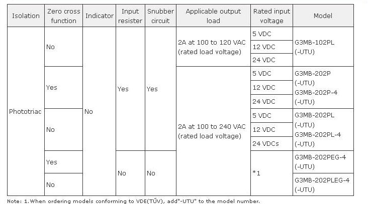

Може ли да се замени твърдотелно реле OMRON G3MB-202PL с реле OMRON G3MB-202P със zero cross
ELEMENTAL - специалист
Да, взаимно заменяеми са в случая релетата.Даже "релето" с zerocross ще генерира по-малко електромагнитни смущения при включване и изключване.Гледай, обаче новото и старото реле да са с еднакви управляващи напрежения (ако ти прави впечатление посочените от тебе релета имат по три варианта - 5,12 и 24V).
