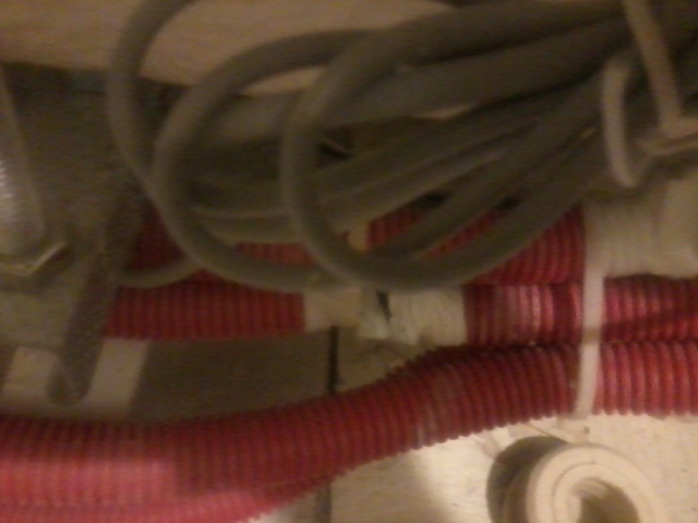

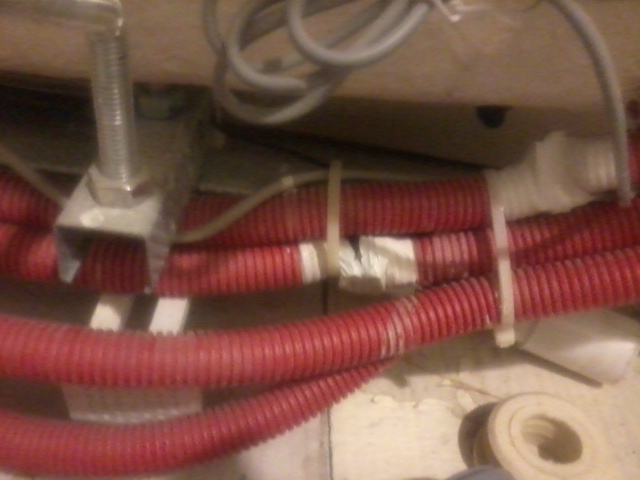

Разгледах подробно хидромасажната вана, която ще ми монтират. Поради разни причини (виж снимките по-долу) имам леки съмнения относно качествата на инсталацията, съответно и самия монтаж започва да ми намирисва.

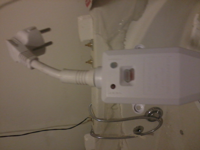

Та докато разглеждах внимателно открих някаква защита на захранващия кабел. Какво представлява тази защита, някой знае ли?
LazarGanev - "Велик майстор"
Предполагам, че е ДТЗ - за ел. уред в мокро помещение важно да има такава и понеже производителят не може да е сигурен, че в таблото има, се е застраховал.

Снимах и отзад, текста върлху пластмасата, за съжелиние не е станала снимката с телефона.
Ставеше въпрос за някакъв тест, който ако е отрицателен, да не се пуска ваната докато не се оправи нещо си...

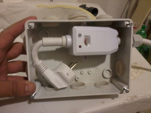

Ако е ДТЗ ми е странно това включване - щепсел към контакт. То ми се струва най-рисково. Предвидих ето такова решение:
От друга страна така затруднявам достъпа до бутончетата ...

Не се притеснявай, нормално е. Важно е контакта да е занулен и да имаш достъп до бутона.

Това става но като го затвориш всичко в кутията няма да имаш достъп до тест бутона на защитата, според мен щепсела със защитата са замислени да бъдат извън помещението в което е хидромасажната вана или поне далече от нея. И контакта в който ще включваш ако не е захранен през дефектнотокова защита задъжително трябва да е занулен.
