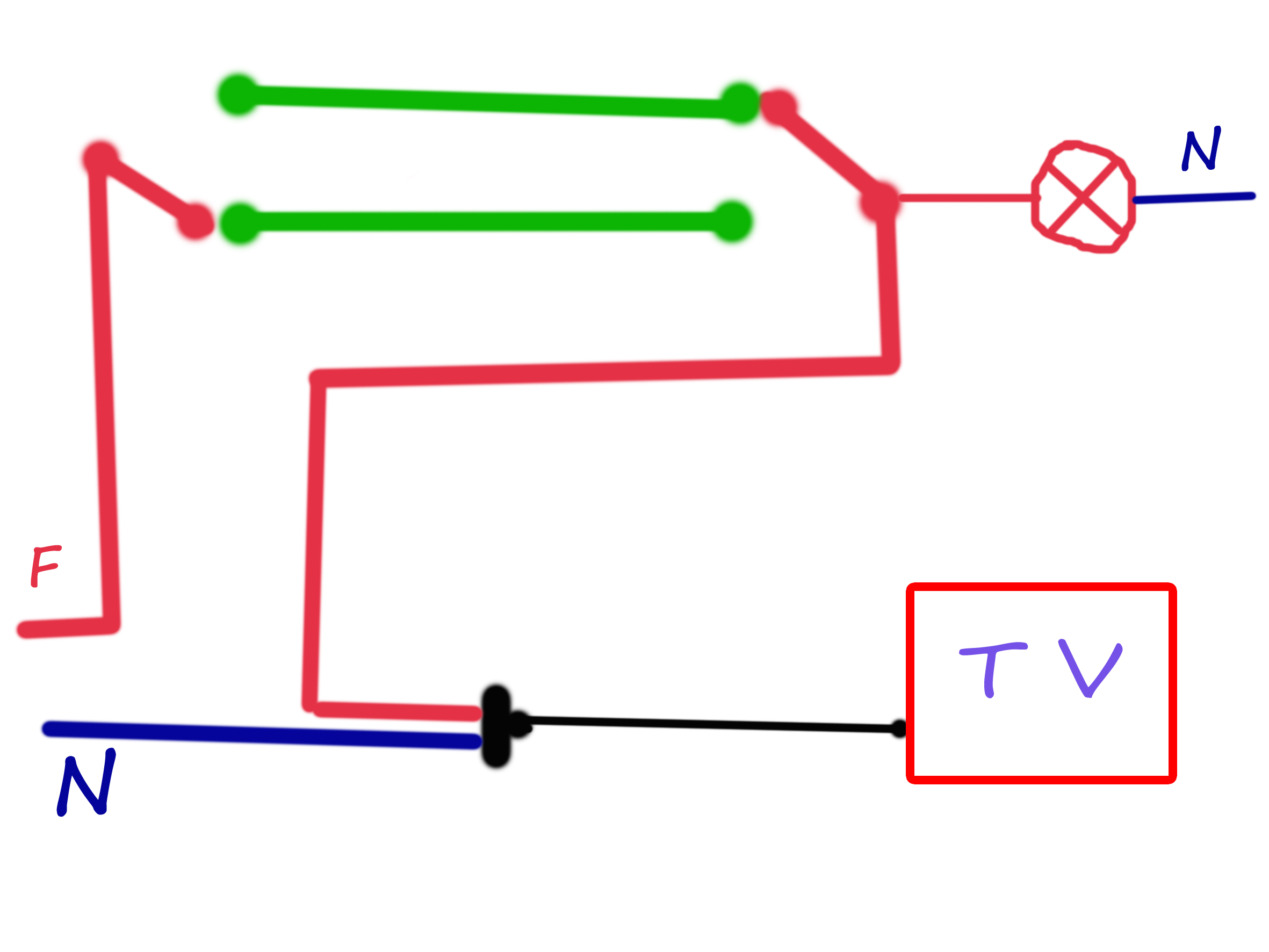

Здравейте на всички, абе претендирам да ги разбирам тея неща що годе, все пак цялата инсталация на къщата с трипроводна мрежа и ДТЗ защити сам съм я правил, но тук се случва нещо странно.
Преди време направих девиаторни ключове за на дядото телевизора които спи под нас и редовно го забравя цяла нощ включен, на всичко отгоре е малко глух и го надува яко, та сложих девиатори със сигнална лампа да виждам кога работи, ако случаино не го чувам
така работи с години без дерт. За извесно време обаче дядото остана без телервизор и шурето понеже незнаел кви са тея кабели ги измъкнал, сега дядото пак има ТВ и аз реших да възтсановя девиатора но имам странен проблем. Направи ми впечатление че сигналната ми лампа свети когато ТВ е изключен, викам объркал съм щепсела врътнах го на опаци и лампата изгасна, реших че всичко е ОК но не след дълго пак същия проблем, помислиих дядото да не е икзключвал щепсела и после да го е вкл. пак обратно, пак го завъртях макар че ми направи впечатление че болтчето сочеше в правилна посока (по него се ориентирам на къде е фазата ) както и да е, усъмних се и реших да видя как съм ги вързал, уж сичко е правилно по схемата по долу, но като мерех горе на ключа къде има фаза, къде не, и го щракнах изпука преискри и залепна. Слезнах при дядото да проверя там кво е станало, тв се беше включил и всичко беше на ред. Реших да меря с мултицета, и ето ти проблем. Когато долния девиатор подава фаза да кажем по синия кабел а горе девиатора е към кафевия кабел имам Фаза и на кафевия долу на ключа а не трябва да имам. (Да вметна че между двата ключа ползвам 3х1,5 кабел, като за централните клеми ползвам жълто зеления, а за другите две синия и кафевия) С две думаи имам фази на 3 те клеми и то на двата ключа, долния и горния, волтажа на едната клема е 220 на другата 100 волта. Кажете какво може да е проблема, прозвъних кабелите не дават на късо с уреда, и сега почвам си мисля някои от тея ключове дет са бакелитени да не е пробил. Имате ли някъква идея гледаики долната схема какво ли да съм сбъркал или какво трябва да направя от тук на сетне. Да добавя че сигналната крушката горе при мене е от тез за акомулиращите печки, като за нея нула съм хванал от моя контакт а фазата и е на централната клема на девиатора, с идеята че щом фаза доиде на нея то ТВ работи и аз ще разбирам по лампата за това.
