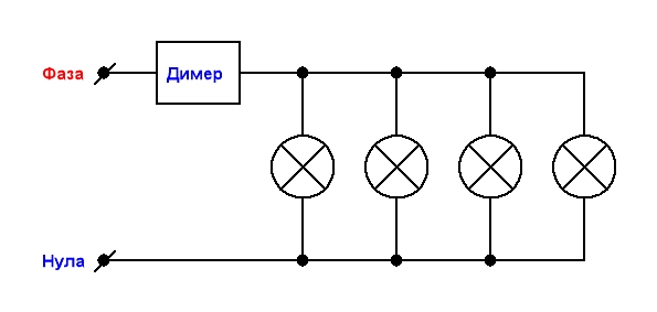

здравейте, искам да ми помогнете за свързването на 4 лунички. как да ги вържа ? ключът ще бъде реостат, луничките ще са на 220В
tysonlkr - специалист
Задължително паралелно.
Всички трябва да са свързани към димера (реостата както му казваш).
Може и с някакво разклонение.
Дай схема как искаш да са разположени и как мислиш да ги вържеш, за да може да ти помогнем :wink:
Trifun - специалист
Ето така :
Luni s dimer.jpg (23.79 KиБ) Видяна 5427 пъти
