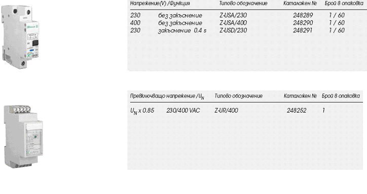

Добър ден на всички.Имам проблеми чести с захранването на вилата (педимно ниско напрежение). Въпросът ми е : Мозе ли да се намери готово устроиство автоматично на прилична цена (минимално напреженова защита работеща в границите 200-240v) което да монтирам на таблото и да управлявам контактор.

По-долу на Шнайдер - минимално напреженов изключвател MN (кат номер 27140)
При Moeller (www.moeller.bg)

Този минимално напреженов изключвател на Moeller е за автомат от серията BZM. При Moeller вариантите са два, минимално нареженов изключвател Z-USA (без закъснение) Z-USD (със закъснение от 0,4сек.). Той се наглабя към главния прекъсвач или към прекъсвача на токовия кръг, който ще пази и при падане на напрежението под определен праг (50% от номиналното, мисля че беше), той „събаря” съответния прекъсвач. Тук неудобството е че при всяко такова сработване трябва да се ходи до таблото и да се включва съответния прекъсвач. Другият вариант е минимално напреженово реле Z-UR/400, когато напреженито падне под 85% от номиналното то преминава в отворено положение и след покачването на напрежението се самовъзстаноновява.

Не е ли по-добре вместо защита да ти изключва и да оставаш без ток, да си сложиш едно АНР за съответната ти консумация? Имам доста познати,които ги ползват по селата и вилите и са до един доволни...
