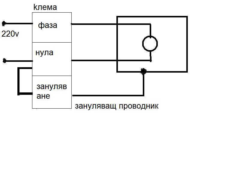

Сложил съм си аспиратор Franke над котлона в кухнята.Ползвам го година-две. Днес покрай други неща ми щукна да проверя корпуса с фазомера и той показа 220 по корпуса.
Закачването към тока е с клейма затворена в пласмасова кутия.
Вътре име 2 жици - в упътването пише синята = L, кафявата = N.
Проверих фазата е закачена за синия, а нулата за кафявия.
Какво трябва данаправя за да няма утечки по корпуса? Предполагам, че не е безопасно, макар че до момента няма пострадал... но никога не е късно :sad:
Моля обяснявайте като на лаик.
moimoimoi - майстор
захранването ти е двупроводно, както явно и към аспиратора

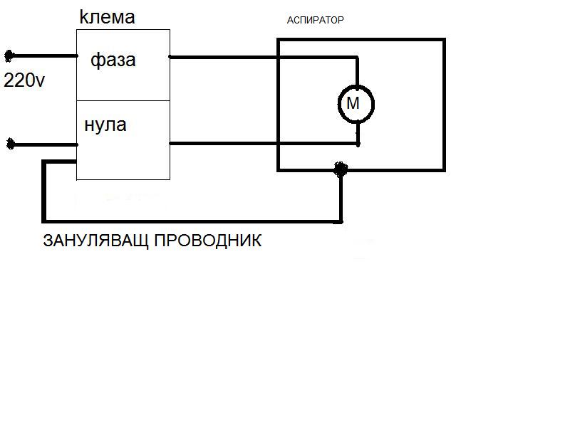

т.е. корпуса ти не е занулен, а това което си измерил с фазомера е индукция,реално като мериш с фазомера а с другата ръка докоснеш корпуса фазомера ще престане да свети-изравняват се потенциалите
желателно е да вържеш един проводник от нулата на клемата към корпуса -метална част, защото ако след 2-3-4 години възникне проблем по аспиратора и корпуса може да се офази и да те прасне тока :lol:
а като е занулен корпуса най много да ти изключи предпазителя
пп:другия вариант е да ти е офазен корпуса :? по принцип нулата се отбелязва с N /син проводник/ а фазата с L /кафяв,черен проводник/

moimoimoi написа:
...желателно е да вържеш един проводник от нулата на клемата към корпуса -метална част...
Много благодаря за бързия отговор!
Има ли значение каква дебелина е кабела? За тока е използван 2.5 квадрата, а този на аспиратора ми изглежда доста по малък. Но с моето око не мога да преценя какъв е
Има ли значение от коя страна на клемата ще закача кабела (към тока или към аспиратора)?
Мога ли да закача другия край на винта, на който е окачен самия аспиратор?

ми не е хубаво да е много тънък но 1.5-2.5 квадрата
няма значение от коя страна ще го закачиш,щом на аспиратора е по тънък, закачи го от нея страна-по лесно ще ти е
може да го закачиш на всяка метална част от корпуса- ама здраво с болт или самонарезен винт

Има значение! Тъй като е забранено да се свързват N и PE проводник под общ механичен контакт, то връзката за занулявана тябва да се направи при входящото винтче, където ще са свързани PE и PEN проводници. Най добре е да се ползва подходяща клема с 3 отделни отвора за PEN, PE и N прододниците.

moimoimoi - майстор
колегата PCL82 имаше предвит да смениш клемата с тройна и да направиш нещо подобно на снимката,така нулевия проводник към аспиратора и зануляващия ще са разделени
moimoimoi - майстор
или така
