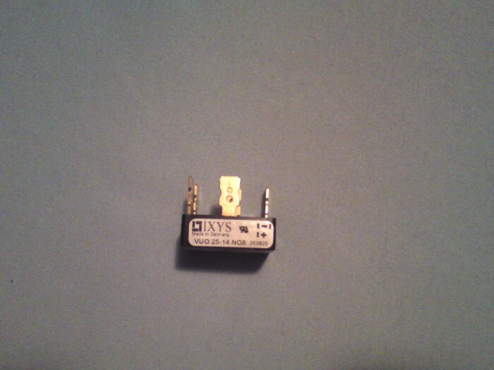

Здравейте.Купих си преди седмица инверторен електрожен от обява в форума, който беше с повреда.http://www.napravisam.bg/forum/viewtopic.php?t=27968
Занесох го на майстор, който го ремонтира, но сега работи само като монофазен.Проблема е че за да работи, като трифазен ми трябва този елемент.
Ако някой знае къде може да се намери тази джаджа да свирка.Мерси предварително.

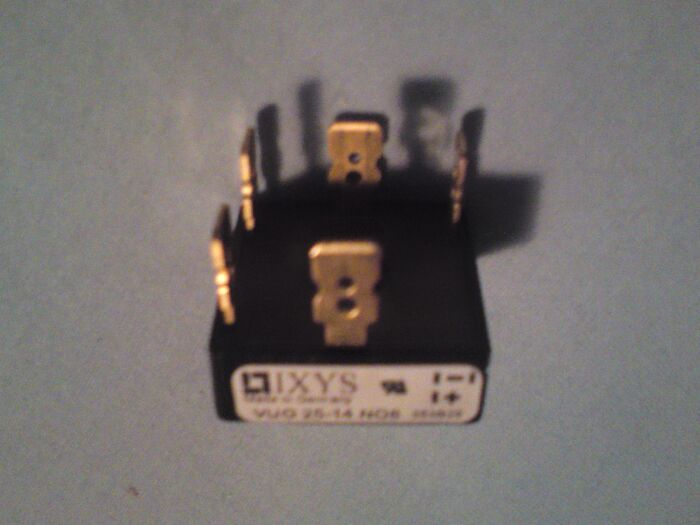

Така изглежда елемента
тука е показан броя на клемите

Това май ще свърши работа http://kvazer.com/product.php?id_product=42768
Мерси за помощта.Другата седмица ще ходя към Пловдив и ще посетя магазина на Квазер електроник.
Мисля, че елемента е същия.
Ще се обадя и на магазина в София за IXYS.Благодаря отново.
iavord - специалист
В Стара Загора виж в Петров Електроника на този адрес:
бул. "Цар Симеон Велики" 80
Магазина се намира в сградата на Телевизионния сервиз на 3-ти етаж.
На сайта им пише, че има налично SKBPC3516 - 35А на 1600V (8 лв.), твоя е 25А на 1400V, т.е. SKBPC-то става.

Благодаря на iavord за помощта.Закупих елемента от Петров Електроника и сега електрожена работи безупречно.Мерси още веднъж на всички, които взеха участие в темата. :gott:
