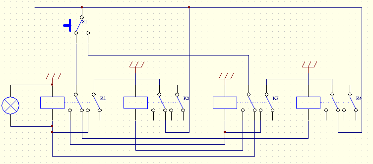

Измислих (и пробвах) една схема. Всъщност двустъпален Т-тригер с релета.
Брой релета: 4
Бутонът трябва да е с превключващ контакт. Ако е само с нормално отворен или само с нормално затворен контакт - нужно е още едно реле.
Сигурно може да се опрости...
Само трябва сега да я начертая.

hermit - специалист
Ето я схемата с 4 релета.
Начално състояние: задействано е само четвъртото реле.
При натискане на бутона се задейства първото реле, при сваляне на пръста от бутона се задейства и третото. При повторно натискане се задейства краткотрайно второто реле и с това първото се разблокира. При сваляне на пръста се задейства четвъртото реле и разблокира третото. С това схемата минава в начално състояние.

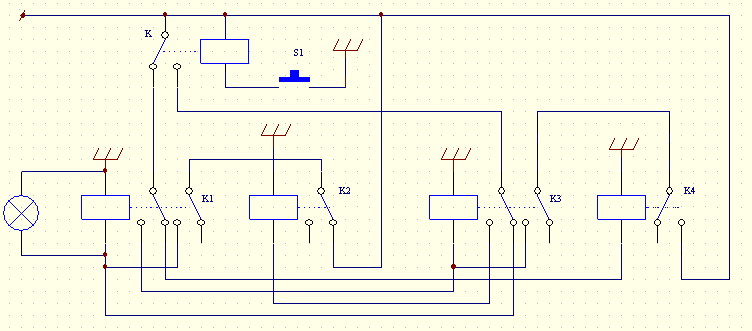

Ако видът бутон, който ползвам (S1) не ти харесва, тогава считай, че не е бутон, а е контактна система на едно пето реле, към чиято намотка се подава напрежение през бутон, имащ само един нормално отворен контакт.
Ако не работи, значи съм объркал нещо в чертането.

Antonini - специалист
Поздравления hermit! :) Схемата е вярна! Само дето си начертал "реле 4" отворено, но пък за сметка на това си пояснил, че е включено.
Аз го оправих това, и добавих ПУСК бутона все пак, за по прегледно.
