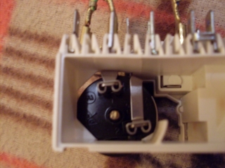

Здравейте съфорумници ,понеже не съм хладилен техник имам малко затруднения .Ситуацията ми е следната,хладилника не изключва и всичко замръзва не само в камерата. Всеки би си помислил че е термостата ,но тои е сменен и проблема остава. Дори когато разкача термостата,компресора продължава да работи. Проследих кабелите и установих че стигат до нещо като малко реле на компресора.Дали е възможно там да е повредета и как мога да я отстраня. Благодаря на отзовалите се.

Току що проверих с мултицета кабелите на термостата. Не са на верига. Значи отпада варианта някъде да се допират. Утре ще направя снимка как са свързани към релето. Мерси за бързия отговор.

Според това , което казваш и което прочетох най-вероятно ти е залепило релето на компресора.Откачи го от компресора и го разтръскай ,ако пак не сработи - НОВО.

предполагам това е въпросното реле,разкачил съм всички кабели от него. С мултицета на двата му извода ми дава че са на верига. Предполагам това означава че е залепнало. Или греша. Дали не мога да направя нещо ако го отворя.
jimmy_bar - специалист
колеги всичко е ок, разгадах го,някой беше преместил заземяващия кабел на грешното място. Мерси на отзовалите се.
