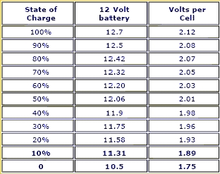

Колеги, новите акумолатори без капачки как се зареждат?Как се проверява гъстотата на веществото служещо за електролит?Колко трябва да бъде напрежението при100%зареден акумолатор и съответно при75%,50%и т н?При зареждането трябва ли да се развива нещо за изпарение на получилите се газове? Предварително благодаря!!!!
a_anastassov - специалист
1. Зареждат се както "обикновенните"
2. Не може да се мери гъстотата им.
3. По тях няма нищо за развиване. Има отвор от който излизат газовете, които се образуват при заряд.
Напрежения измерени на акумулатор, оставен поне 3 часа в покой:
