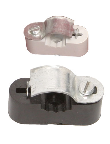

Както ти казаха колегите задължително СВТ кабел в гофрираната тръба. Тя сама по себе си прикрепена към ската с антигронови скоби.(от снимката) Позволяват кабела да се опъне добре, а и по този начин дистанцира от повърхностите, което е в още един плюс.
blv - специалист
Аз бих предложил това
http://www.dibiltd.com/subcat1.php?subcat_prod=83
има и клипс за гофрираната тръба, а и стои добре
