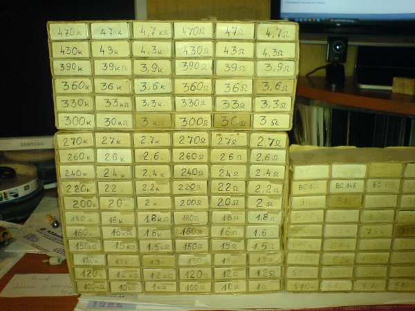

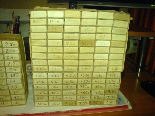

:) Моята работилница я правих на същата възраст.Ако имаш налични елементи е добре да ги сортираш по стойности - ето нещо което може да ти послужи като идея.

cvetanmu благодаря за снимковия материал както гледам тези кутийки са от кибрит но как си ги слепил и по колко елемента се побират. Да имам малко резистори само ги съхранявам по кутии но ми писна искам да ми е по-подобредено. :-D
sstefanov - майстор
След многобройни експерименти открих, че са най-подходящи залепени кибритени кутийки по системата Е12 или Е24, зависи колко кутийки имаш. Аз имам по един комплект Е12 за резистори и за кондензатори.
Кутийките се лепят с всяко хубаво лепило за хартия. Може после да ги облепиш с тиксо (аз съм си залепил отгоре по една таблица с цветния код за справка).

Кутийките са залепени с лепило върху предварително нарязани ленти от картон.Постепенно със времето се натрупват доста елементи и ако не се сортират намирането на нужния елемент е доста трудно.Sstefanov е написал какво ти трябва като инструменти. Не е лошо да се оборудваш с добро осветление и някаква вентилация над работното място - изпаренията от тинола са доста неприятни.Ще ти трябва и някакво захранване за експериментите - това може да е първото устройство сътворено в новата работилница :).

Недей зарязва и българският език-куца ти!Всичко е обвързано.Един мой даскал преди 40 години ми каза"Не може нещо,което е грозно да работи добре!"И беше напълно прав!А за кутийките не ти трябват никакви картонени ленти-лепиш една за друга с някакво лепило-сега лепила бол.Един стек за резистори,един за кондензатори,един за транзистори и диоди...По-нататък-повече...
