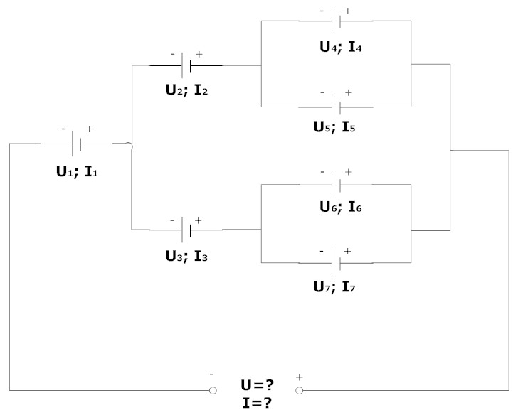

Чудех се дали може някой да ми помогне с един такъв пример - знам, че ако няколко источника на ток се свържат успоредно, общото напрежение се запазва същото (U=const), а силата на тока е равна на сбора от силата на тока на всеки един източник по отделно (I=I1+I2+I3+... и т.н.); при последователно свързване пък е обратното - напрежението е сбор от напреженията на всички източници поотделно (U=U1+U2+U3+... и т.н.), а силата на тока във веригата е същата каквато е и за един източник (I=const). Какво се получава обаче ако източниците са свързани както съм показал на прикачената снимка?
P.S. Надявам се не бъркам понятията и съм обяснил въпроса си както трябва.

1. В отворена верига /без товар/ ток не протича. Т.е І= 0 А
2. Паралелно влючване на източници само при еднакви е.д.с. В противен случай протичат уравнителни токове.Такова условие за паралелно включените източници няма в задачата..

Може би наистина е трябвало да сложа един източник във веригата, за да е както трябва. Но да кажем, че има такъв. Все едно на мястото на "U=?; I=?" има една лампа.
А това във втората точка не го разбирам? Трябва още някакво условие ли или...? Може ли да поясниш?

закон на ом за цялата верига
или
обобщен закон на ом...
но за да се реши задачата трябва още информация...
U4= U5, U6= U7 или не ?
lenko71 - специалист
При така начертана схема няма как иначе да е. Също и U2=U3.

ако приемем че това всичкото са батерии по 1.5 волта
то напрежението което ще измерим 3x1.5=4.5волта
тока е различен ,но да кажем че имаме консуматор 3 ампера
от закона на кирхоф май-там за сумата на влизащите и излизащи токове се определя че
ток I1 е същия като на консуматора-3 ампера
ток 2 и 3 са еднакви т.е. 3 делиш на 2 и получаваш 1.5 ампера за токове 2 и 3
токове 4,5,6 и 7 също трябва да са еднакви и 1.5 делиш на 2 и получаваш 0.75 ампера
всички източници на напрежение трябва да са с еднакви стойности на напрежението в противен случай протичат уравнителни токове и положението се променя
от цялата работа си мисля че знаеш закона на ом-а а закона на кирхоф не гоо чаткаш
еи го на закона

Определено не го чаткам. Иначе нямаше да питам такива работи. Все пак са няколко прости сметки. Въпроса е, че не знам кое с кое да събирам/изваждам/умножавам/деля... и т.н.
Относно стойностите на източниците, всички са равни.

както забелязвам от първия ти пост знаеш как се смятата напреженията и токовете при последователно и паралелно/успоредно/ свързване, за прости и еднотипни вериги
в случая на твоята картинка за определяне на напреженията може да се разглежда схемата като съставена от прости вериги
примерно U4 и U5 са успоредно свързани т.е. резултантното U45=U4=U5
след това разглеждаме U2 u U45 като последователно свързани т.е. резултантното U245=U2+U45 което е 2U
по същич начин се определя и резултантното U367 което е пак 2U
след това разглеждаш резултантното напрежение от U245 и U367 ,те могат да се разглеждат като успоредно свързани източници ,т.е. U245=U367=2U
U1=U
следователно общото напрежение Uобщо=U+2U=3U
подобно е положението и при тока
Ако не бъркам тогава Iобщо=4I, нали така?
