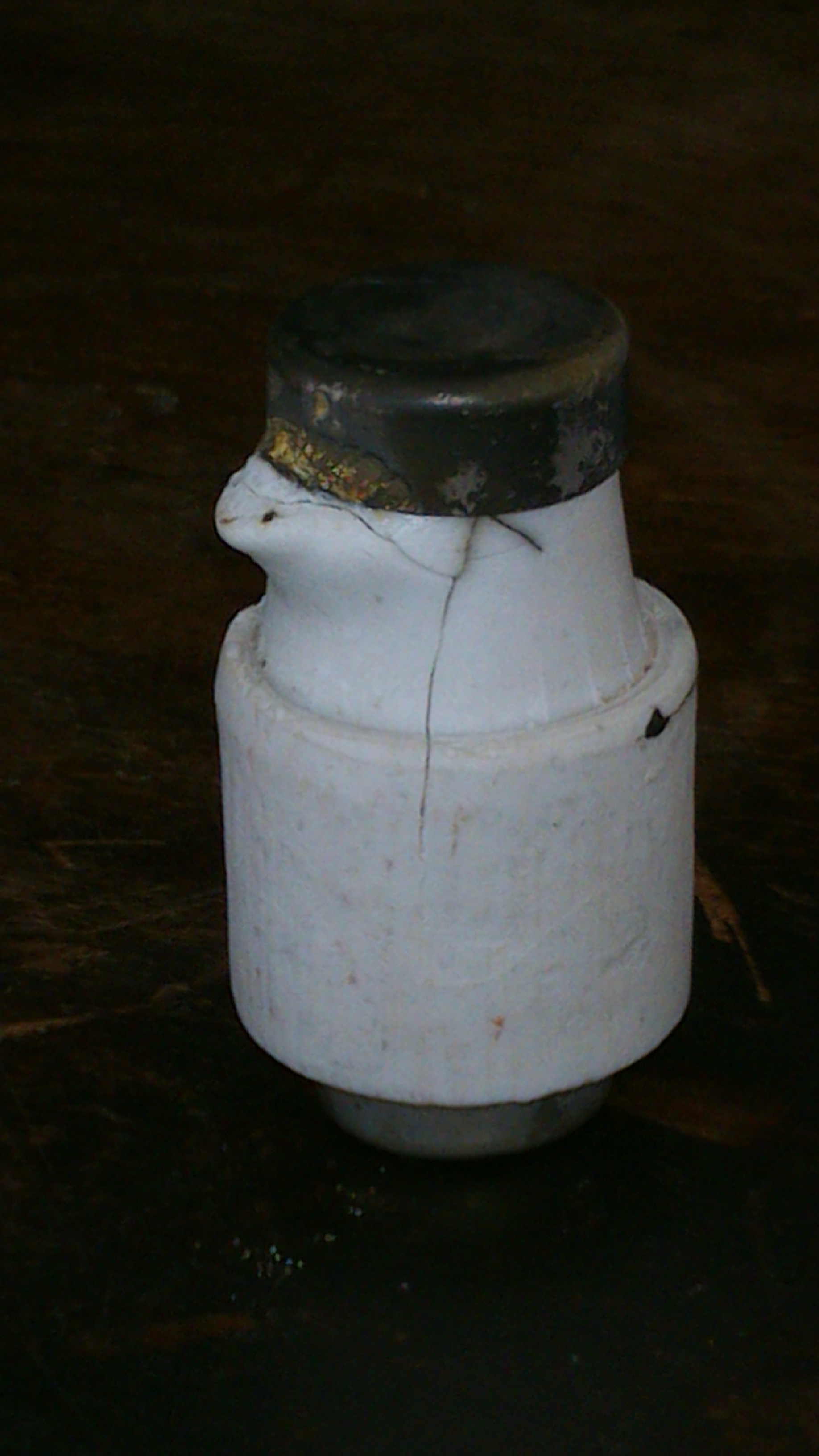

Имам огромен проблем с незадействане на автоматичен бушон.
Конфигурацията е следната:
За главен бушон на таблото във входа на блока е поставен 63А бушон. В апартамента всичките ни бушони са автоматични (плоски).
Един от тях служи за главен, който е 50А. т.е. всички други бушони са вързани последователно на него. Това са бушони на осветление, контакти и т.н. плюс 50А бушон, към който е вързан проточен бойлер 12кВ. Линията от таблото до апартамента е 10 квадрата.
Защо е направена тази система?
Ако проточния бойлер е пуснат заедно с мощни консуматори (печка, климатик и т.н.), винаги гори главния бушон на таблото във входа на блока. Това е причината поради която направихме горната конфигурация, с идеята да не се сменя постоянно главния бушон на таблото във входа, а да пада главния такъв във апартамента. Случва се по някога да се заблудим и да пуснем бойлера заедно с мощен консуматор.
В началото тази конфигурация работеше по очаквания начин, т.е. при претоварване падаше главния бушон в апартамента, който е 50А (50А<63А, нали?).
От известно време насам обаче тази конфигурация не работи по очаквания начин, т.е. при претоварване гори направо бушона който е 63А (с обикновен патрон), а този 50А (автоматичен) си остава вдигнат.
Моля за помощ за да възстановя исканата функционалност на конфигурацията.

А сега се опитай да разбереш и каква "крива" имат посочените предпазители. Защото може там да е проблема

Смени 50 амперовите с бързодействащи. Неудобството е че са със стопяема вложка.

огледайте основата и капачката за нагоряло,от това може предпазителя да прегрява и изгаря.
а затягате ли добре капачката?
като сменяте изгорелия предпазител по металните му части има ли посиняване или промяна на цвета?

:shock:беше червен на цвят,като го извадих
Ти да не си отворил завод за порцеланови изделия? :-D
Докато беше червен можеше да си го огънеш в някаква фигурка.

Като за начало смяна на основа. :?

Когато се случи за първи път да прегрее предпазителя, полвината предпазител беше стопен. Тогава смених цялата конструкция на главния бушон на главното табло във входа.
Капачката винаги я затагям колкото е възможно повече.
Да, по металните части винаги има промяна на цвета, най-вече посиняване.
Трябва да проверя основата на бушона, но мисля че е почернял, винаги го гледам когато сменям бушона. Ако е нагоряло трябва да го почистя май. :? Но под напрежение 220V как се чисти? :? Не мога да спра тока на целия вход, я! Или пък това да го направя в 3 сутринта. :-D

Това е нищо! Когато се случи за първи път, половината патрон беше стопен, но след това смених изцяло предпазителя, основа и капачка. а капачката съм я сменил още няколко пъти.

Смени и магазина за предпазители! Тая керамика така да се огъне, да знаеш че през предпазителя е минавал ток доста повече от 63 А и то за не малко време!
