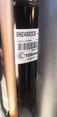

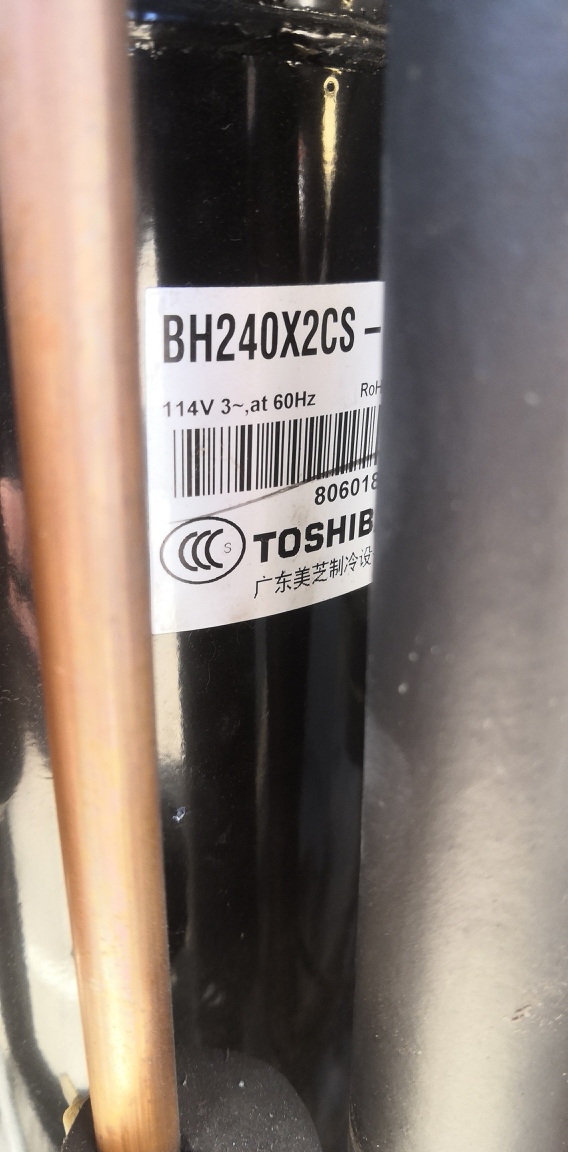

Искам да си направя самоделна станция за евакуация на фреон.
Дадоха ми един инверторен климатик MIDEA MSG-24HRI вътрешно и външно тяло с проблем в някоя от платките.
След като го разглобих установих, че компресора е Тошиба bh240x2cs и е 114 волта 60 херца с 3 кабела :?
Дали има лесен начин да го подкарам от типа автотрансформатор на 110 волта променлив ток?
Цялата електроника на външното и вътрещното тяло е налична, но аз нямам капацитет да открия повредата ако има такава.
Ако трябва скъпи инвертори упражнението се обесзмисля.
Прилагам снимка на табелката

Трансформатора трябва да е ТРИФАЗЕН щото и компресора е трифазен.
То си е написано на табелката 3~

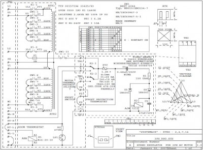

Два автотрансформатора са достатъчни за получаване на трифазно захранване с понижено напрежение, при условие че не се ползва работна нула.
Разгледайте схемата на Системеър на трифазен регулатор на обороти за вентилатори.
Погледнете и групата векторни диаграми, за да разберете защо.

Фазовите намотки на компресора вътрешно са свързани или в "звезда", или в "триъгълник", но ако е "звезда", звездният им център не се свързва към работната нула, за да не текат през фазовите намотки токове с нулева последователност. При "триъгълник" няма виртуален център и проблем няма.
Свързването с два автотрансформатора е следното:
Една от фазите на захранването се "връзва" директно към единия извод на компресора (Примерно фаза L2), а другите изводи (на компресора)– към еднаквите по стойност понижаващи изводи на двата автотрансформатори. Но! Автотрансформаторите се захранват от линейните напрежения между L2; L1 и L2; L3 съответно. Така линейните напрежения между компресорните изводи ще бъдат еднакви.
Корпусът на копресора се свързва към работната нула, но изолацията на двигателя (каналната изолация на статора) ще е подложена на различни по стойност напрежения в зависимост от това на коя от фазовите намотки принадлежи тази изолация. Като се има предвид, че изпитвателното напрежение на изолацията на отделните намотки превишава значително линейното при трифазно 230V, то проблем няма да има.
На схемата мрежовото захранване е вързано към клеми L1; L2 и L3, а двигателят към U1; V1 и W1. Недостатък е, че автотрансформаторите трябва да са изчислени и да се захранват от линейните напрежения – 400V.

Имайте предвид, че при изменение на честотата трябва да се промени и захранващото напрежение. U1/f1=U2/f2
При фазово 114 V/60 Hz и ново захранване с 50 Hz, фазовото напрежение трябва да е 95 V. Тоест, двата автотрансформатори, входовете на които са "вързани" към линейните 400 V, на изходите си трябва да имат по 164,5 V. Тогава фазовите напрежения спрямо виртуалната нула ще са по 95 V.
95x1,732=164,5.
