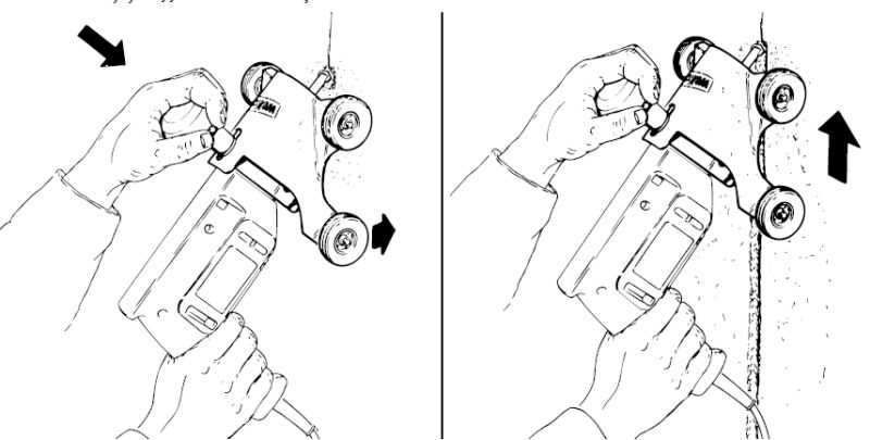

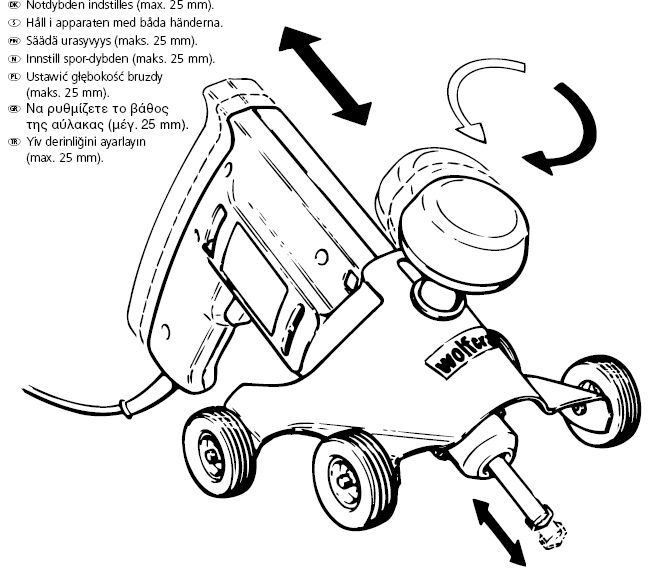

Мога да ти предложа едно приспособление, но едва ли ще тръгнеш да си го правиш заради един канал.

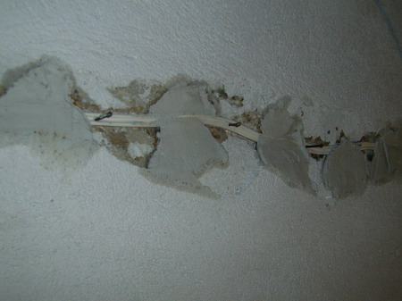

G-1
tva s tiq pironi ti li si go pravil? :?
maliii maliii nemam dymi
Trifun - специалист
Ам тва с тая латиница ти ли си го писал? :?
малиий малиий немам думи
И ... само така, между другото - ти с какво закрепваш кабела по тавана - с лепило, или просто със слюнка ??

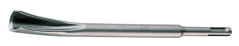

С къртач или перфоратор който може да работи само на удар и този каналокопач става сравнително лесно . За конзолите може да ползваш длето или шило на SDS захват и сак само на удар! Успех!
