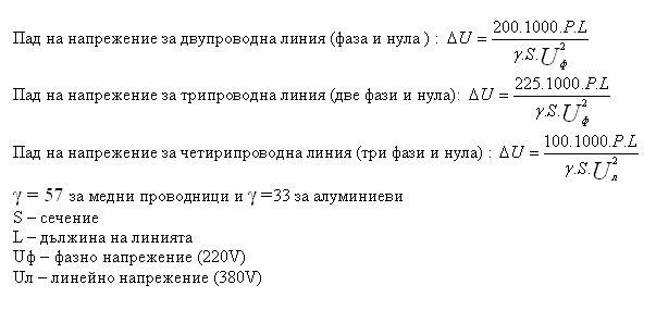

Ето едни формулки :
без името.JPG (28.62 KиБ) Видяна 3172 пъти
darken_nz написа:
Сигурно си пропуснал нещо като си смятал.
Ето едни формулки :
Да по същите формули смятах ,но не стана :? .Ето и цялото условие:

Дължината на най дългата линия L колко е?
fikata написа:
12метра.
moimoimoi - майстор
(200.1000.4,25.12) / (57.2,5.220.220) = 1,478%
пп:нещо домашно а :drinkers:
moimoimoi написа:
мерси много :prayer: :prayer:
Въпрос.Откъде дойде това 4,25? :?
П.С-Ами да
moimoimoi - майстор
ми това ти е мощноста , но е в киловати, а ти по горе си я изчислил в ватове
moimoimoi написа:
Мерси много !!! :)
