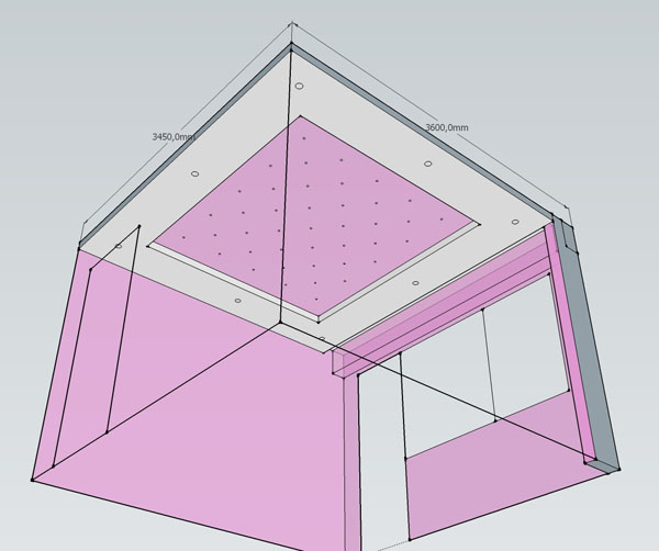

Имам следния въпрос за 41 малки лунички по 5W който се намират в средата на окачен таван.
Искам да ги направя като лампичките на новогодишната елха, да светват
и изгасят плавно и в различна последователност,да се получи нещо като звездно небе,
но не знам това което ги управлява как се казва ,и дали изобщо има такъв тип реле,
и дали се казва реле??? И ако има такова,колко струва приблизително
и дали ще мине през отвора за луничките който е 7.5 см.???
STELKINATA STAQ 3.jpg (68.01 KиБ) Видяна 4950 пъти

Понеже форумът е "Направи си сам" - ето една идея:
Разделяш луничките на 4 независими групи (т.е. с 4 отделни трансформатора ако са за 12V).
Намираш си от въпросните гирлянди (може и с изгорели лампи).
Махаш лампите, тоест използваш само модула за управление.
Ако е необходимо заменяш триаците в управлението с по-мощни такива (но с минимален управляващ ток, например: http://www.aswoservice.bg/ELC_Order.asp?Art_ID=13153).
Свързваш четирите групи лунички (или трансформаторите) вместо лампите на гирляндата.

по нова година си купих от бриколаж конролер за цветен маркуч,цената беше 10 лева, и го даваха за 50 метра маркуч ,но никъде нямаше номинална мощност, имаше 7-8 програми на мигане
другото което се сещам е контролер да светодиодни лампи
ето това примерно http://www.osvetleniebg.com/index.php?m ... l=1&pn=RGB Контролер (Wireless)
доколкото разбирам е 3 канално-управлява 3 групи ,всяка с мощност 4 ампера/48 вата/

Контролер за светодиодни лампи ще стане най добре според мен (има контролери с по 20 програми и с дистанционно )
но трябва да намеря диоди за вграждане в картон ( с фасунга ) а аз май не съм виждал такива и трябва да разбера как се свързват ,защото аз не знам

Аз още не съм ги купил.В момента набирам информация дали може да стане варианта "звездно небе" който аз искам,
за да предвидя кое къде да бъде ( контролери ,релета и т.н.).Но мислех този вариант да взема (май не е G4 ).Но все пак ще попитам фирмата дали може да стане с диод,
защото диод вместо лампа е по добрия вариант за мен , за да може да паднат общите ватове и да се вместя в контролер от 144W

днес бях в един магазин viva се казва.сливенска е фирмата и там имаше точно от тия най малките звездички с светодиоди
цокъла на светодиода е G4 ,има бели ,жълти и червени светодиоди
разликата между белия и жълтия/червената в яркоста е голяма- белите си светят жълтите и червените са за декорация
мощноста на един светодиод е 0.25вата, на 12 волта са
цената на светодиод е почти 3 лева/2.95/ а на самото тяло с фасунгата и то там някъде,общо комплекта е към 5.5лева
ето им сайта, но въпросните лед крушки не ги намерих http://www.viva.bg/index.php
светодиодната крушка прилича външно на ето тази http://www.viva.bg/series.php?s=81
с един централен светодиод е

с диоди няма да ти дойде по скъпо
ти тела с фасунги така или инъче ще купуваш
остава разликата в цената между двете крушки, трафа и контролера
тия халогенки 5 вата са с цена между 1.30 и 2 лева :lol:
http://www.mikimak.com/?function=detail&id=12788
ако приемем че е 1.30 по 41 крушки това прави 53.3лева
траф 41 по 5 вата=205 вата,взима се 250 вата - 50 лева
т.е. при евтин халогенен вариант 103.3 лева
а при светодиоди
41 крушки по 3 = 123 лева
41 по 0.25 вата=10.25вата
трансформатор около 17 лева
и се получава 140 лева
контролера в единия случай трябва да е 15 вата в другия случай 200+ вата
при халогенки ти трябват по дебели кабели поради по голямата мощност
и в крайна сметка дали ще се икономисат 20-25 лева
като се вземе под внимание и живота на халогенките и диодите,и икономита на ток в единия случай 205 вата към 10.25 вата което си е 20 пъти разлика
