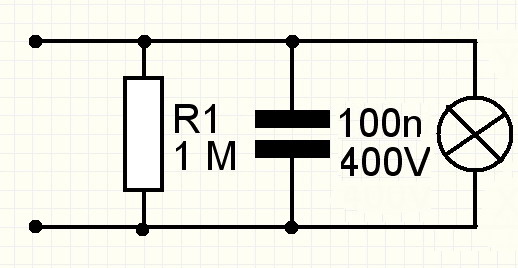

Енергосп.лампи когато се вържат през ключ който има глим лампа се получава едно дразнещо примигване на лампата когато е угасена. Това е заради индукционния ток който минава през глимката , но има ли някакъв начин по който може да се избегне това

ако можеш сложи в ключа лампичка с по–голямо сапротивление от енергосп.или сас баластно сапротивление опитай,нищо не губиш
styb - специалист
Сложих това и всичко е наред
didoni_ - специалист
styb написа:
кажи как незнам схемата
styb - специалист
съпротивление 1 мега ом и кондензатор 100nF 400V , най добре прочети другата тема през линка по горе
