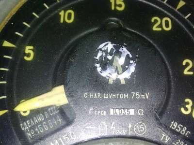

значи попадна ми един стар амперметър руски и се чудя как да го свържа към инсталацията на колата за да виждам всеки момент какъв ток дава генератора ,тоест искам даго свържа на кабела между генератора и акумулатора ,знам че амперметрите попринцип за по малък ток се свързват последователно на веригата, също така и със шунтово съпротивление обаче се чудя неможе ли да се използва някаква намотка около кабела които измерваме и по промяна на магнитното поле уреда да отчита преминаващия ток ,а това е уредаhttp://share.ovi.com/media/drrag_citroe ... roen.10018

Моят съвет е да не се заемаш с тази задача по ред причини, някои от които може да си навлечеш големи неприятности

mitcd написа:.Колега,не така грубо с кални обувки.Шунтът не е парче ламарина а калибрирано съпротивление съобразено с вътрешното съпротивление на изм.уред за разширяване на обхвата му.
А това шунДово съпротивление на практика е парче шина или дебела тел. от накава медна сплав.
Току виж някой вземе насериозно написаното от тебе..
Все пак нямаме информация "изпадналия стар руски амперметър" с какъв обхват е и дали е за мерене на прав ток.

drrag_citroen написа:значи попадна ми един стар амперметър руски и се чудя как да го свържа към инсталацията на колата за да виждам всеки момент какъв ток дава генератора ,тоест искам даго свържа на кабела между генератора и акумулатора ,знам че амперметрите попринцип за по малък ток се свързват последователно на веригата, също така и със шунтово съпротивление обаче се чудя неможе ли да се използва някаква намотка около кабела които измерваме и по промяна на магнитното поле уреда да отчита преминаващия ток ,а това е уредаhttp://share.ovi.com/media/drrag_citroe ... roen.10018Не се занимавай с глупости. Първо в измерването има цяла лекция - изчисляване на шунтове и второ, като не си на ясно рискуваш да останеш без ток в колата.

Абе твоя Ситроен няма ли контролна лампа за зареждането на батерията, та си решил да го "модернизираш" със съветски амперметър производство 1958 г?
/Уредът е с магнитоелектрически измервателен механизъм с външен шунт 75 мV за измерване на прав /постоянен/ с клас на точност 1,5 /

То лампа имам и волтметър съм сложил обаче за пробата за известно време искам да проверя всеки един момент от експлоатацията на колата колко ампера дава генератора ,не искам да е за постоянно че тоя уред тежи поне 2 кила.Ако някои има идея различна от купуване на нов уред да сподели
