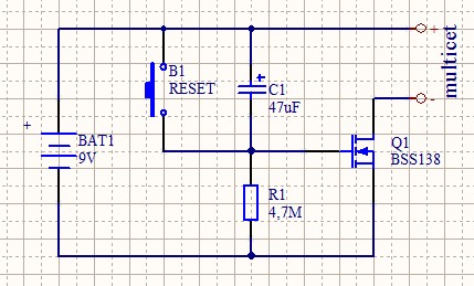

Трябва ми проста схема за автоматично изключване на милтицет с малки размери за да я вкарам в уреда -M92A, защото се случва да го забравя и батерията си отива.

По евтино ще ти излезе да си купиш уред с такава функция.
inspo - майстор
Вариянт за почти без пари е - да сложиш незадържащ бутон след батерията.
Така никога няма да забравиш уреда включен, но винаги когато измерваш нещо едната ръка ще трябва да ти е на този бутон.

:arrow:
Време за изключване - 5-8мин.
Подаването на захранващо напрежение към мултицета може да се възобнови само след натискане на "RESET" бутона.Консумацията в режим на покой е около 200-300nA.
