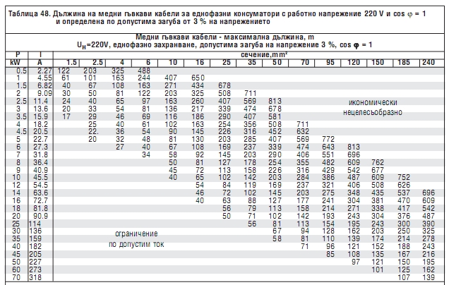

На пролет ми предстои да купувам електрически тример.
Въпросът ми е, за да върти здраво, с каква минимална мощност трябва да е, при положение, че ще се ползва удължител от около 30-40м.?
Justy - майстор
Дължината на кабела няма значение. Гледай мощността да е към киловат. Малките са играчки.

Милен - майстор
И как го разбра че няма никакви загуби? Я пусни тая косачка, през 100м кабел 0.5кв. натовари я и измери напрежението на изводите на мотора. Определено ще бъде далече от допустимата загуба.
Ето една интересна табличка за този случай. В нея някой се е постарал да сметне допустимата дължина на кабела при съответна мощност и сечение за напрежение 220В. Според която при 40м. и 1.5кв. допустимата мощност е 1.5кВт.
Като се има впредвид, че става въпрос за елмотор и cosf<1 трябва и тази дължина да се намали или да се мине към по-голямо сечение.
Justy - майстор
0.5 кв. е малко. Старите електричари казват - квадрат на киловат :wink:
