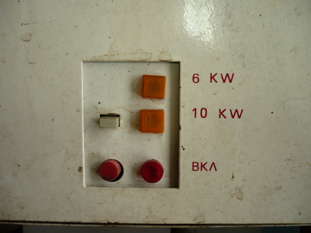

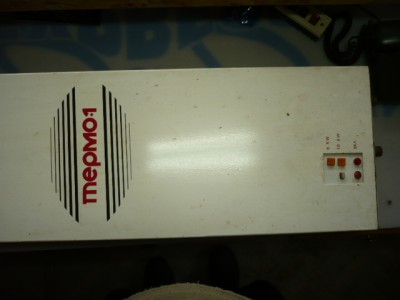

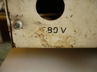

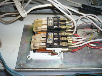

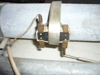

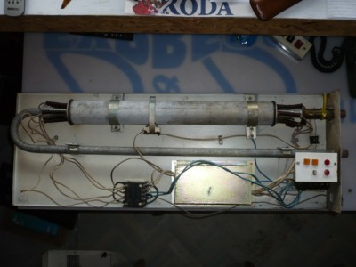

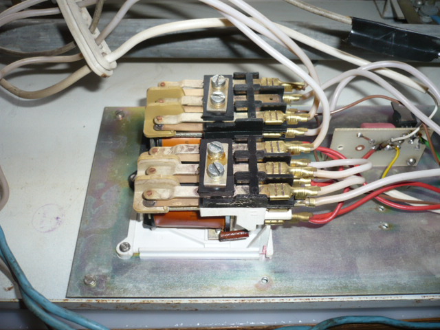

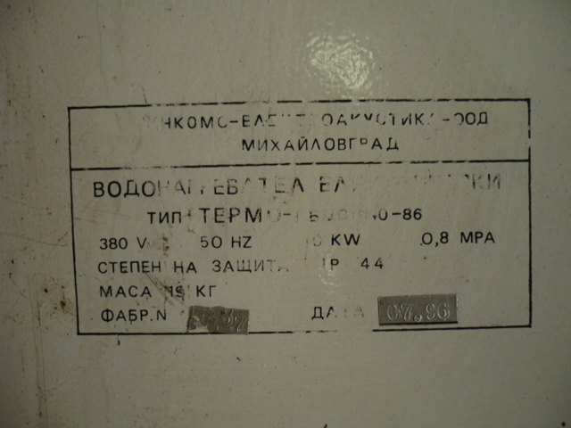

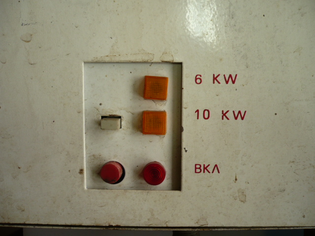

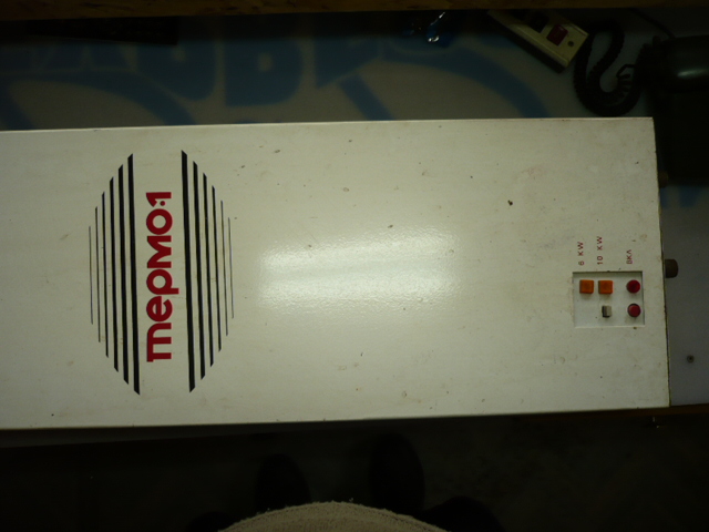

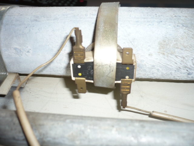

Преди около 15 г купих този проточен бойлер 6/10 кВ на 380 волта,под налягане от водата,не е отворен като Юнга.Ползвах го няколко години ,но жена ми настоя да го сменим с обемен бойле и го свалих.

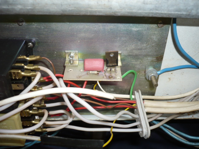

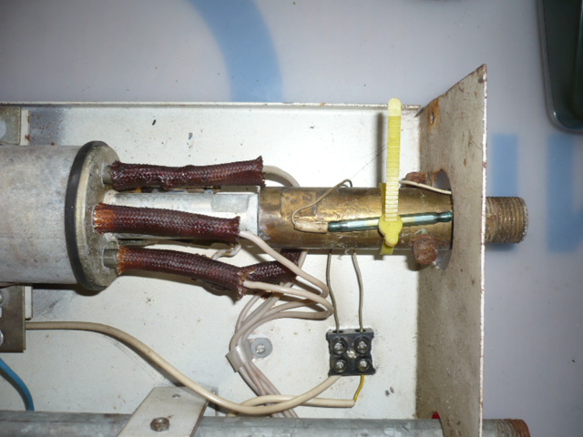

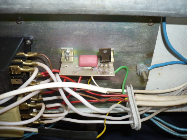

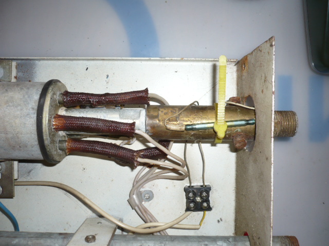

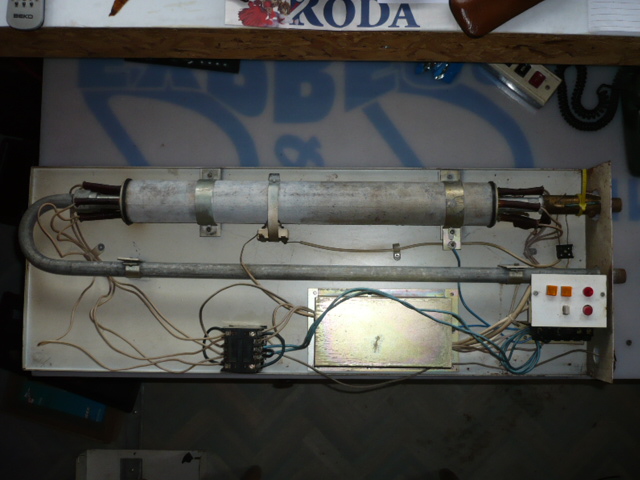

Так си чака до сега ,докато се отвори място за него ,но при преглед за годност открих ,че не сработва рид-ампулата ,която командва релетата.
Идеята е ,че във входната тръба има месингова част,в която има магнит и при протичане на вода ,той изплува нагоре и минава до рид-ампулата,като затваря контакт и се задейства командната верига.
Знам ,че при 220 волта ще е с 1.7 по-слаб,някъде към 6.7 кВ,но вършеше работа,това което жена ми не харесваше е ограничения дебит при определена температура.
Ето снимки на уреда. Ако някой има схема на ел инсталацията ,нека ми я покаже.
