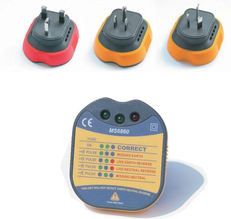

Здравейте,искам да питам защо този тестер http://shop.afterbuy.de/760/8724479/MAS ... 3%A4t.html при объркано зануляване свети ''CORECT''./TN-C/.В България или в чужбина има ли изисквание фазата и нулата да са фиксирани позиции,като примерно на десния щекер в контакта е фаза а на левия нула или обратно.

RC написа:Да когато е несиметричен.Питам защото този тестер показва размяна на фаза и неутрала,а пък е като обикновен щепсел.valentino76bs написа:...или в чужбина има ли изисквание фазата и нулата да са фиксирани позиции,като примерно на десния щекер в контакта е фаза а на левия нула ....В Англия (и прилежащите и) например.
А вероятно и на други места където щепсела е несиметричен.

mirk написа:Не и вярвай на тая джиджавка.Предложение за някакъв подобен уред/тестер който да показва вярно всичко ,липсващи и объркани свързвания.
RC
- Мнения: 60
Ами няма как да познае колкото и добре да е направен.
А когато щепсела е симетричен "полза от файдата" за наличието на стандарт - няма.
Няма как да накараш потребителя да си включва щепсела по един и същи начин.
П.П. Когато щепсела е несиметричен (като в английския стандарт), дори и при двупроводно захранване на дадена битова техника - телевизори, DVD-та и др. , нулата винаги ще се оказва на "правилното" място. Което е и смисъла на съществуването на такъв стандарт.

RC написа:Ами няма как да познае колкото и добре да е направен.Виждал съм уреди/хладилник,печка/ със обикновен щепсел,на който вътре си пише L N на схемата/като се замисля има логика/.Ама той човек като си го купи много го интересува къде е фаза ,нула...включва в контакта и чао,та за това питам.

Останалото разбрах.Очаквам предложение ,за нещо подобно.

RC написа:Ааа такова нещаПрикачен файл:MS6860.JPG

Те са в различни варианти в зависимост от буквата накрая.
При евопейските също има вариант където стърчи един шиш за зануляването и прави несиметричен шепсела на т.н. "шуко".
