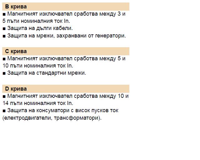

Покажи им картинката и да отгатнат при колко ще сработи :wink:

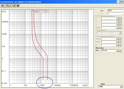

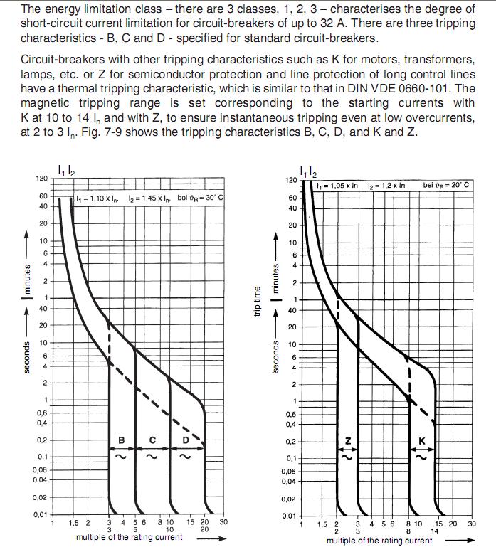

Две картинки:

Разтърси се из каталозите на АВВ имат специални криви на изключване за защита на полупроводници. Предполагам и други производители имат такива.

Предпазители АВВ S200P-Z
характеристика тип Z специално за полупроводници
Z Characteristic
Also available up through 63 amperes, the "Z" characteristic offers
instantaneous tripping between 2 and 3 times rated current in 50/60Hz
systems. This trip characteristic is available in the S200P, S200U and
S200UP series with both the 480Y/277VAC and 250/500VDC ratings.
Many applications require a very low short circuit trip setting in order
to protect semiconductor or other sensitive devices and the "Z" trip
characteristic may provide maximum protection and service in these
applications.
Optional Z curve for SCR protection
Общо за цялата серия S200
Fast breaking time (2.5 – 3.5 msec)
