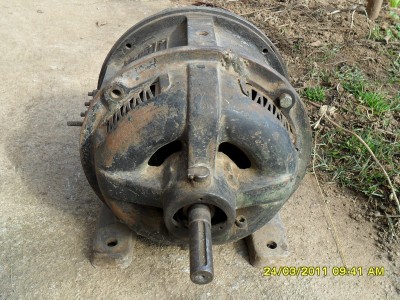

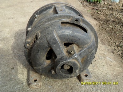

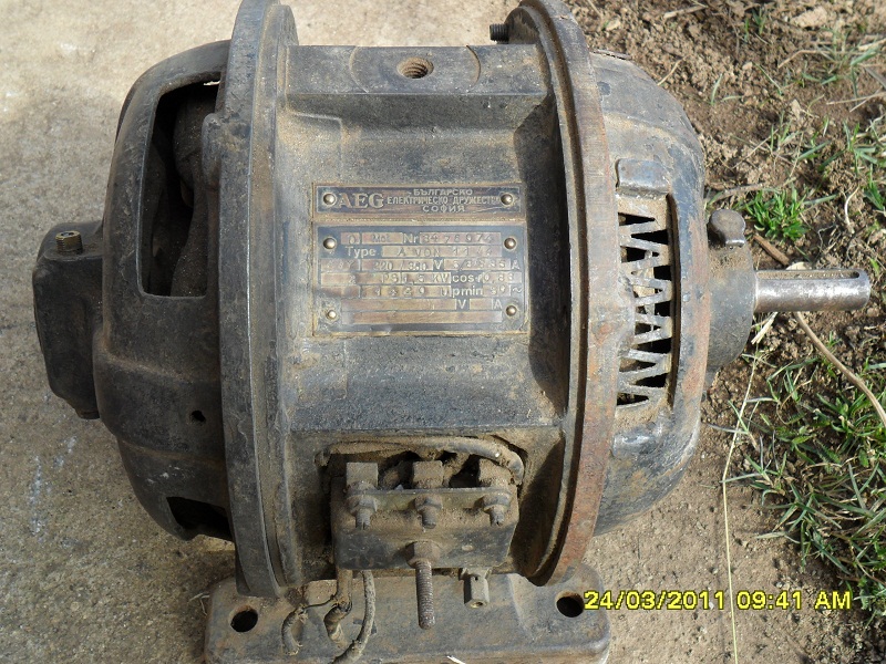

Вижте ,какво моторче си имам :roll: стара работа ,кога са ги вкарвали в БГ. нямам идея :? ама и не е изгорял и работи само ,че е с бронзови втулки и са износени,бащата навремето се е опитвал да го възстановява,ама кой му дал съвет не знам да ги направят от полимер и се стопили набързо :-D Ся се чудя ,какво да го правя мисля да го продам на някой любител на такива старини или на музей свързан с Българската индустрия,просто не ми се хвърля така на отпадъци.Трябва да е от преди девети септември,имало е някакво съвместно дружество сигурно с германците.Някой срещал ли е такова чудо.
PCL82 - майстор
Спаси машинката от боклука и й осигури бъдеще. Това е много корава техника.
Гледам буквата D преди модела, което може да е от Deutschlad т.е да е правен Германия, за българскто дружество.
Интересно е че е за стандартно напрежение 220/380в, зашото в България до 60-те години е било 150в в триъгълник, без нула. Такава е била мрежата за битови нужди, т.е. за осветление. За двигатели е имало други мрежи със нула (предполоагам за зануляване), която може да е била със стандартно 220/380в.
Мощонстта са я дали както в конски сили 2 PS, идва от Pferde Stärke, така и в киловати.
