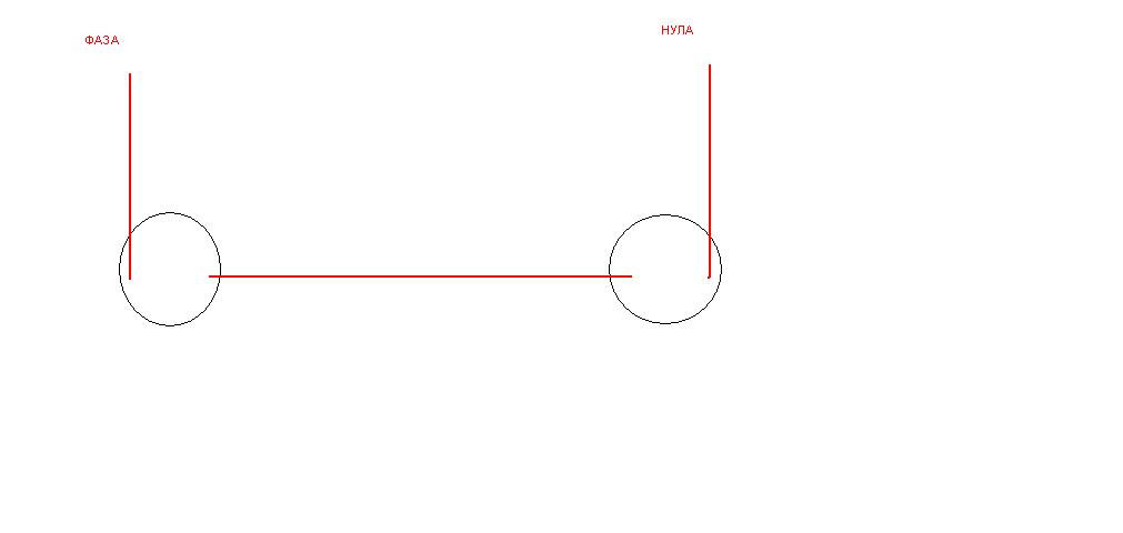

Мисля, че не би трябвало да има проблем, но все пак да попитам по-знаещите.
Дали ще има някакъв проблем ако навържа в 2 групи от по 10 елемента от тези LED модули или тези LED модули и ги захраня с 220V от мрежата. Всичките 20 елемента ще са последователно вързани.
Идеята е да се сложат в две външни осветителни тела на тераса. Двете са вързани последователно (демек имам по 110V на ламБа 8-[ )
Ако не може така, дайте съвет как да ги навържа. :partyman:

Не съм специалист, но доколкото разбрах от линковете става въпрос за 12V прав ток!
moimoimoi - майстор
идеята е да се свържат последователно 10 броя всеки по 12 волата всеки така може да им се подаде 10 по 12---->120 волта а колегата има 110
само че не може да се монтира изправител с кондензатор ако схемата е като тази по доло
колега ако е такава схемата не се занимаай с светодиоди ами си сложи по една нормална крушка по 100 вата, и както са последователно свързани ще светят като 25 ватови и реално стават вечни
схемата нарочно ли е изпълнена така?
по голяма вероятност има да е объркана в разклонителната кутия

Осветителните тела от двата линка са предназначени за напрежение 12 V. Не се конкретизира дали е постоянно или променливо. Това следва да се уточни.
За да се захранят тези осветителни тела с напрежение от електрическата мрежа основно съществуват 2 варианта:
1 - да се използва транфоматорен преобразувател (адаптер) с входно напрежение 220 V.
и изходно 12 V. (постоянно или променливо, в зависимост от по-горното уточнение)
2 - да се използва капацитивен делител на напрежение (трябва да се изработи конкротно в зависимост от това колко и какви осветителни тела ще захранва)
Препоръчвам вариант 1 поради следното:
- подобни адаптери не са скъпи и лесно се намират на пазара.
- впредвид на експлоатацията на открито (влажна среда) този вариант е по-безопасен
- вида на адаптера не зависи в голяма степен от броя и вида на осветителните тела

Причината е грешка на строителя. Аз добавих към инсталацията тройка кабел за девиаторен ключ към другата стая като очаквах, че ще положат кабел за втора лампа, но...на 8м тераса са поставили една лампа в единия край на терасата... :? . БГ абсурди, какво да правиш...
Та...в последствие решихме, че в бъдеще ще остъклим част от терасата. Направих втора разпр. кутия в другата стая и изведох кабел за втората лампа. След като се остъкли терасата, двете лампи ще останат в двете части, а девиаторите ще ги вържа като обикновенни ключове, но дотогава ще трябва да го играят девиатори... :)
Мина ми през ума да вградя контакт до разпр. кутия и там да включа обикновен адаптер на 24V, който да захранва двете тела, но гоним и естетика, дизайн... :roll: . По същата причина не ми се ще да връзвам последователно крушки по 100W...или да прекарам кабел до втората лампа...

Относно последователното сързване - може ако се гарантира това, че тези 20 консуматора са абсолютно еднакви. В противен случай върху всеки един от тези 20 няма да се разпределят по 12 V. Този на който му дойде най-високото напрежение може да дефектира и тогава заради него всичко ще угасне.
velas - специалист
Ясно! Ще замаскирам един адаптер и ще запаралеля n-модула... :wink:
