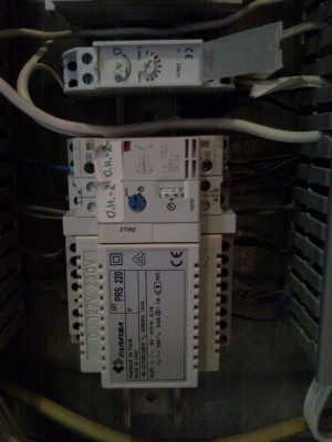

Здравейте, понякога стълбищното осветление не изгасва, а си свети с дни. Проверих всички ключове, уж прекъсват. Снимах тези машинки, кажете какво да пипна за да оправя нещата.

То не е само ключове има и реле .Провери го него .

Или някой забучва клечка на някой от ключовете.

Снимах машинките - в първия пост е снимката. Сега като се прибрах с удовлетворение видях, че си изгасват нормално лампите. Щото 3 дена подред светеха. Какви са тези копчета по машинките?

Ако има и ключове в апартаментите,провери дали някой не е сложил обикновен след ремонта а,не за бутон за стълбищно осветление.

Най голямата "машинка" е домофонната централа , до нея е някакво реле за време и контактор , а последното е стълбищния автомат , а копченцата са за регулиране на времето

А на стълбищния автомат какво е това копченце, дето е от ляво на копчето за минутите? В единия му край има символ за лампичка, в другия край има две концентрични кръгчета.

Когато е дадено към лампата - свети постоянно , а към другия символ си работи като реле време

Другото реле не ми е ясно за какво е

Хора, значи поразвъртях ги малко тези копченца, и след това ги върнах горе-долу в завареното положение. Сега изгасват лампите. Възможно ли е да се е насъбрал прах или нагар вътре, и да съм го поизстъргал? Ето снимка: това дето съм го посочил с червена стрелка, като го завъртя до половината лампите угасват. За какво точно служи? Сега съм го завъртял най-надолу.http://img830.imageshack.us/img830/9804/snc00215u.jpg
