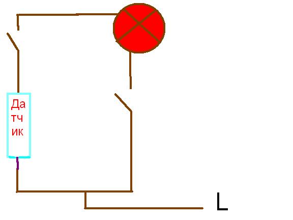

Тани написа:
Вместо девиаторен използвай двоен и ще си решиш проблема!
Така дали ще стане , извинете ме за лошата рисунка :-D
ELEMENTAL - специалист
Тъй няма да стане.
При това свързване, когато ключа е затворен лампата ще свети постоянно, а когато е отворен лампата въобще няма да свети-независимо дали ПИР-шалтера е сработил.
Тани - модератор
Нещо не мога да схвана тази схема! Изпуснал си фазата във схемата!

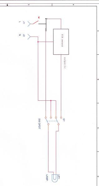

Ето една по-подходяща схема
А така могат да се изключат и лампата, и ПИР-датчика.
(Може да се използва и двусекционнен ключ с три положения на мястото на S1, като изводите за третото положение на ключа се оставят свободни( в този случай К не се поставя))

estrogen - специалист
Още има да уча естествено . Трябваше повече да се помъча над схемата ,
тази твоята ELEMENTAL си е перфектна . =D> :2thumbs:
