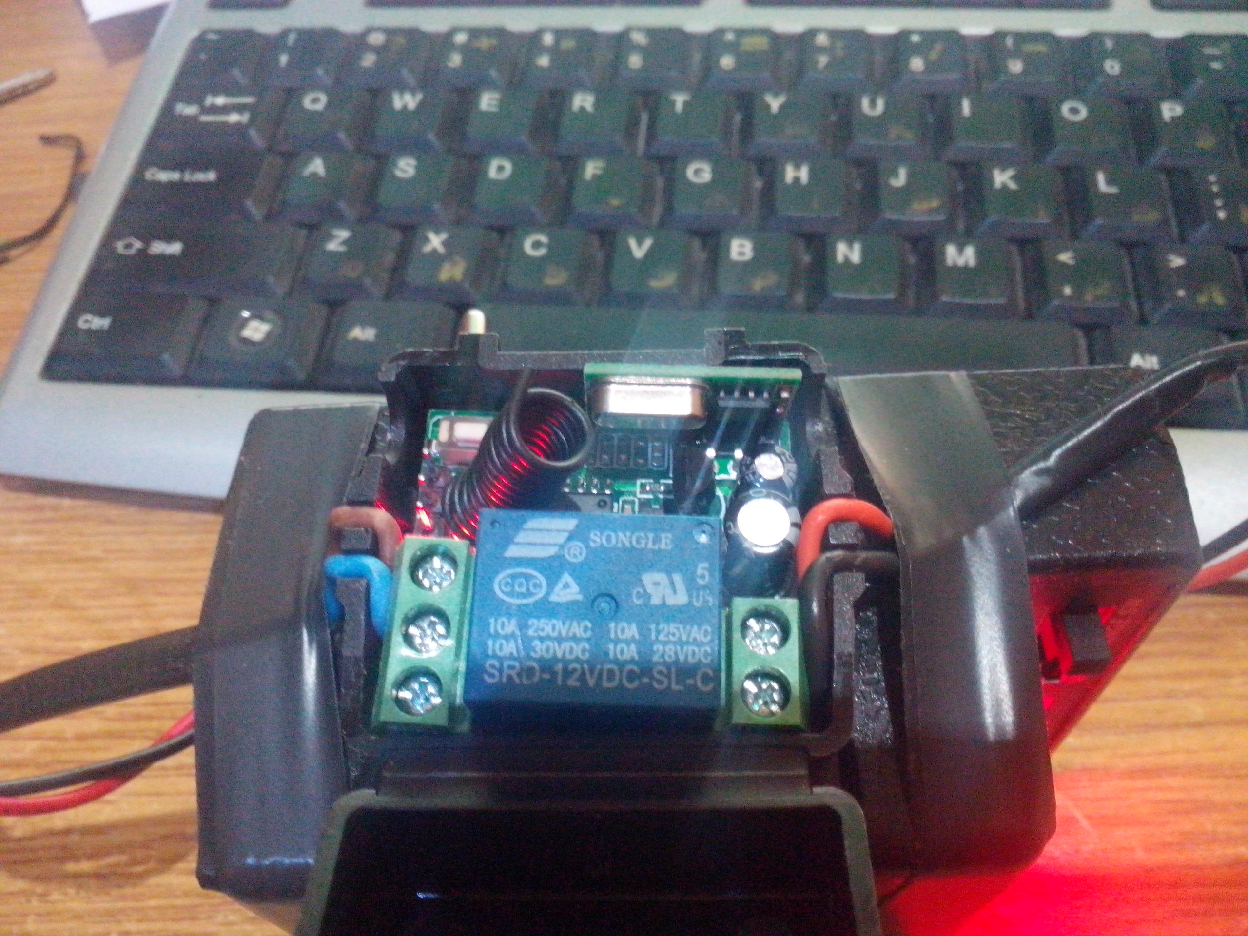

moimoimoi написа:е той точно трансформатора/адаптора върши тази работаДа но има и такива модули на 220V аз когато взимах този нямаше на 220V и за това взех на 12v Та за това питах дали не може да се преработи !
ако искаш може да си купиш една по голяма кутия и вътре да сложит това нещо+трансформатора и така ще си имаш ново нещо от което ще излиза само един кабел който пък ще го включваш само в контакта директно на 220 волта
bube760205
- Мнения: 207
moimoimoi написа:и какъв е този модул?Модула е същия като този-но захранването на релето е на 220V! Няма трансформаторче вътре! Ако сменя реленцето на което захранването му да е на 220v ?
вероятно в този дето работи на 220 има в себе си малък трансформатор
shadow__01
- Мнения: 1462
bube760205 написа: Модула е същия като този-но захранването на релето е на 220V! Няма трансформаторче вътре! Ако сменя реленцето на което захранването му да е на 220v ?Няма да стане както го мислиш. Ще трябва в кутийката дето ще го монтираш да сложиш и едно безтрансформаторно захранване. Може и сам да си го направиш. Един кондензатор, резистор, гретц, филтър и 2-3 ценера. Схема и изчисления от интернет.
Нарочно не давам конкретна схема защото съм твърдо против безтрансформаторните захранванния. Опасни са и повреждат нещо рано или късно.
Най-лесно да го захраниш с един адаптер 12VDC от нещо което отдавна не се използва.
GalinBelos
- Мнения: 200
bube760205 написа:И ще изгориш по доста зрелищен начин всичката електроника . И да модула за 220 най-вероятно е същият , и релето е също 12 в. , но има добавено безтрансформаторно захранване 220/12 V . Заблудил си се че релето е за 220 защото си прочел напрежението на контактната система а не на бобината .moimoimoi написа:и какъв е този модул?Модула е същия като този-но захранването на релето е на 220V! Няма трансформаторче вътре! Ако сменя реленцето на което захранването му да е на 220v ?
Всъщност Shadow вече ти е отговорил .
