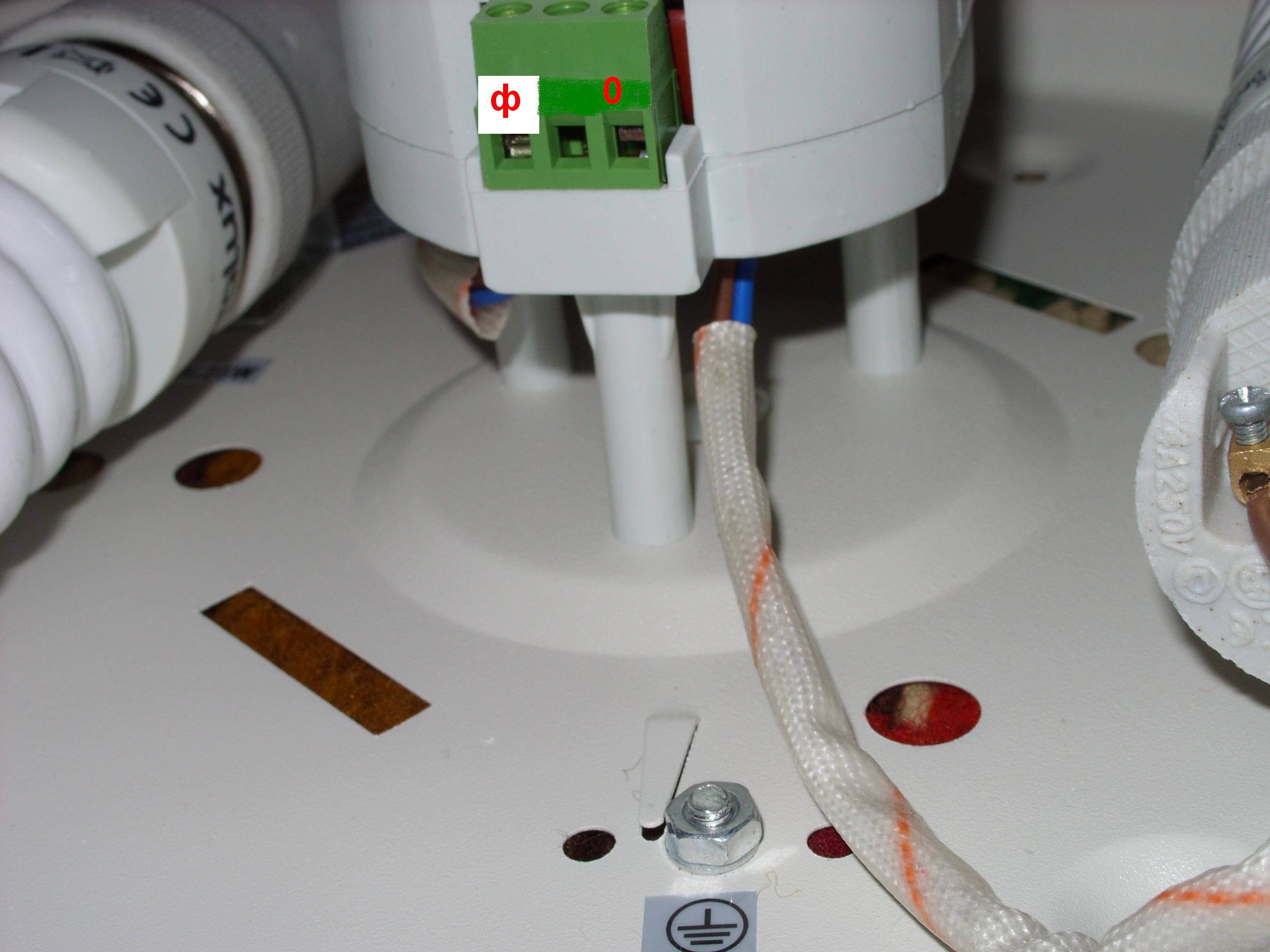

Здравейте ,колеги искам да попитам как мога да свържа земното на този плафон ,като се има предвид ,че взимам директно от таблото .Благодаря предварително :)
плафон.JPG Плафон
moimoimoi - майстор
:shock: виждаш ли болта с гайката М6- е там се връзва земното
заголваш кабела 2-3 см,правиш си ухо,и стягаш
евентуално може да смениш болта с по дълъг и с една гайка да го стегнеш към тялото на плафона и след това връзваш кабела между 2 шайби с нова гайка
пп:доколкото съм чел в форума тая комбинация с енергоспестяващи крушки не е много добра.......бъркат работата на сензора

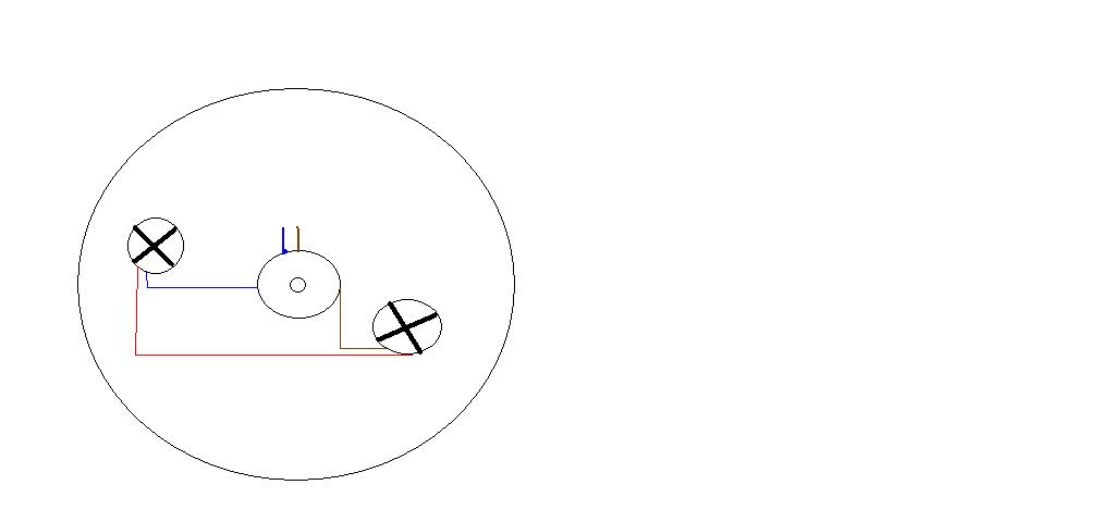

след като са 2 крушките в тялото то вържи ги последователно,само за обикновени крушки
от едната фасунга вадиш кабелите и ги изолирваш добре един по един и ги бутваш някъде да не ти пречат
от другата фасунга вадиш един от кабелите/без значение/ и го местиш на другата фасунга а свободните клеми на двете фасунги съединяваш с проводник
слагаш две крушки по 100 вата но като са вързани последователно че свети колкото 25 вата
в резултат крушките се натоварват 4 пъти по малко от предвиденото, и забравят да изгарят,понеже от честото включване тия енергоспестовници ще се превърнат в покойници много бързо
