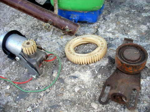

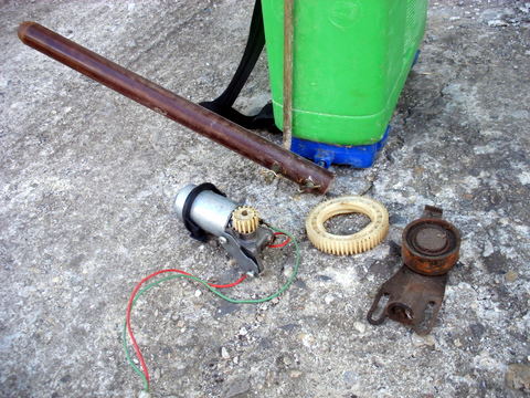

По ред причини докторите не ми дават да се зоря тоя месец и ще изтърва лозенцето /о,5 дка/намерих това 12В мотор предавка лагер и умувам , моля за помощ :?

Като не ти дават да се мориш как ще носиш и допълнителния товар от помапа и акумулатор,който ще е поне 8-10 кг ?Трябва да правиш и количка.
Като гледам снимката ,ако това голямо зъбно колело влезе на лагера ,а през неговата ос да се пробие за болт ,който да го захване към помпата ,вместо болта за ръчката.На зъбното колело странично с болт-ос да се захване някаква "биела" ,която да движи пръчката на помпата.Дано размерите да отговорят на това ми предложение.

romanpm - майстор
Имам удобна количка с 2 надуваеми мотоциклетни гуми малък акумулатор /12Аh/ и така нищо няма да нося , shotik и аз мислех подобна система защото натиска е продължителен примерно от "70" градуса до "0" , лагерът не влиза и е добре защото като го престържа зъбчатото малко ще се набие точно , единствено не мога да нагодя лостовата система . Благодаря за предложенията за други помпи ще помисля и трябва да пробвам :?

Според мен на оста на моторче може да се закрепи едно колело и на периферията на това колело да се захване лоста които идва от горе и правейки обороти горния лост ще се движи на горе на долу.Огранечението за част от оборота е от ръкохватката но като е няма защо да се ограничаваш.Но ще трябва да се нагласят мощност ,обороти и да се изкриви горното лостче.С две думи невиждам смисъл в това.По-добре е да се търси 12в помпа и съдържател
