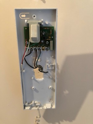

След ремонта вкъщи, дойде време и за смяна на домофона.
Блока е панелен от 80те години в София.
Закупих същия като стария, който беше на Телеком и това, което ми казаха е, че е с общ плюс. Такъв и взех.

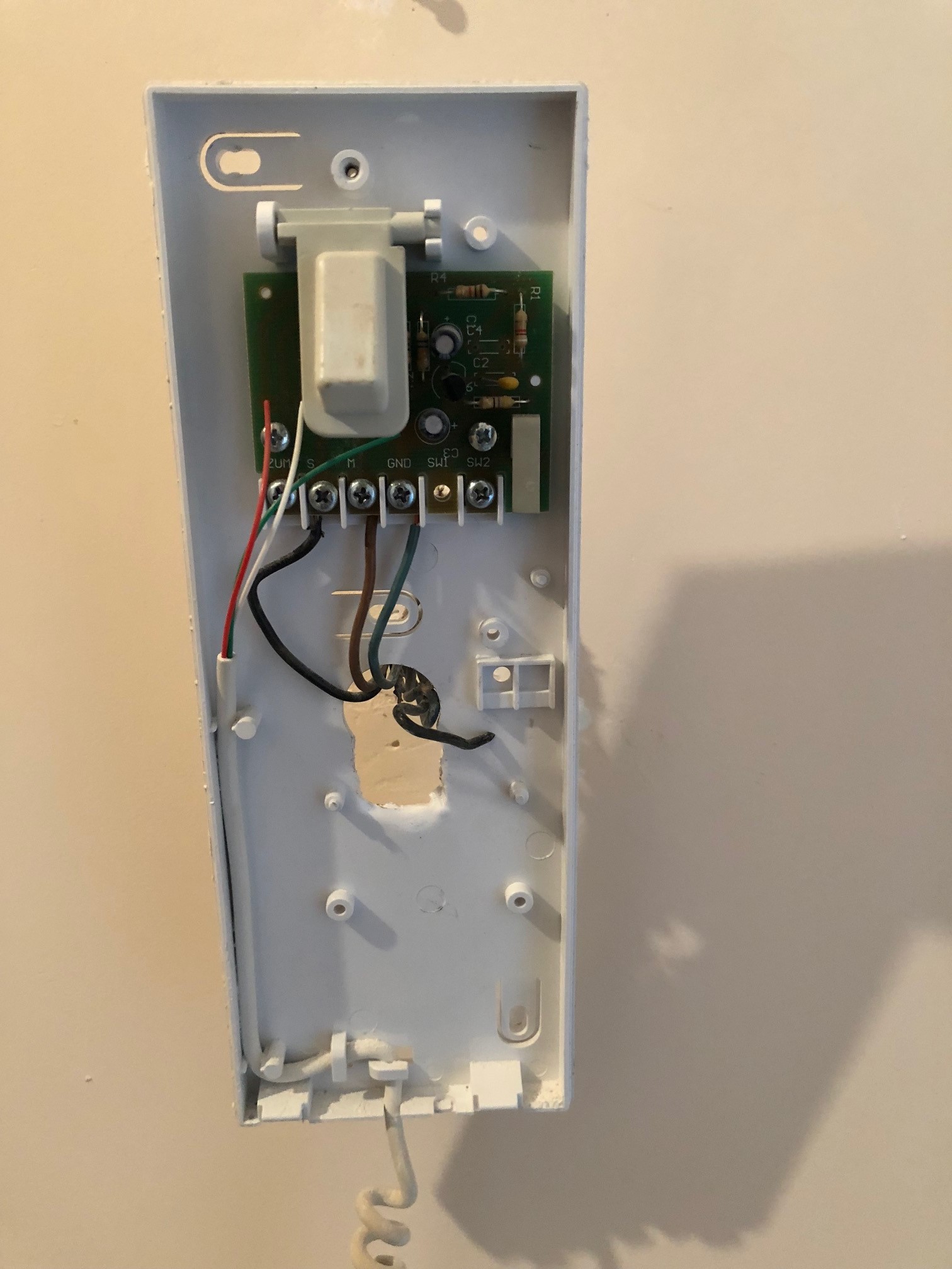

Преди да махна стария от стената му снимах кабелите. Ето го:

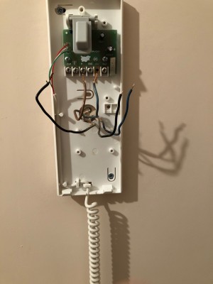

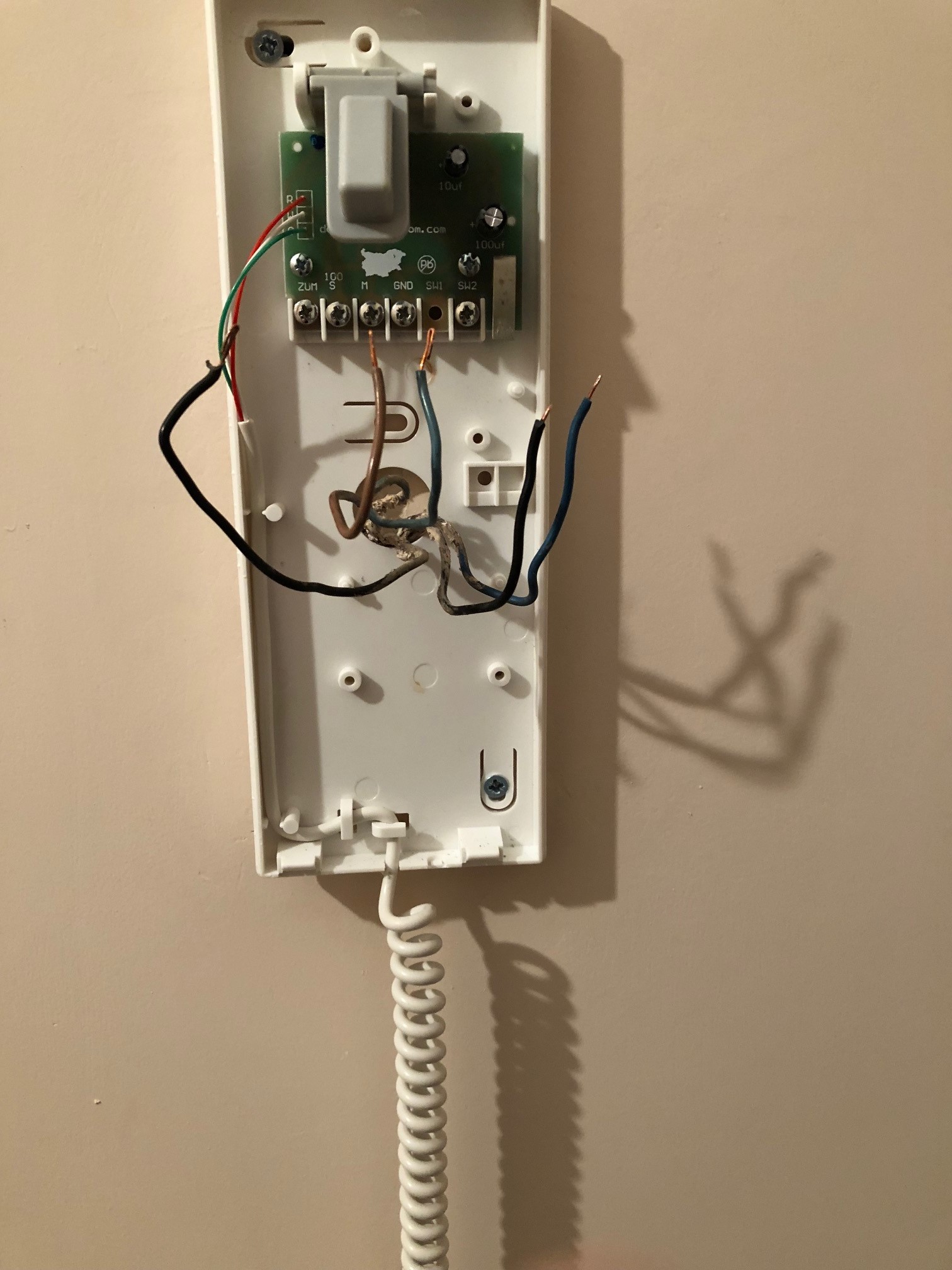

А ето го и новия с всичките кабелчета:
За съжаление най-вероятно майсторите са го били откачали и после закачали, защото просто като сложих кабелчетата на същото място на новия домофон и няма никакъв резултат освен звук в слушалката.
Със сигурност преди ремонта стария работеше с фукнциите: чуваемост в слушалката, работещ микрофон и работещ бутон за отваряне на входната врата.

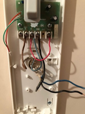

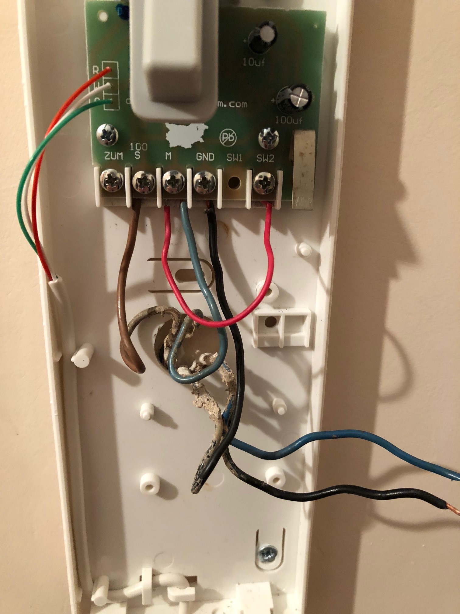

Четох доста в интернет главно в този форум, след което доста си и поиграх с разни комбинации и най-големият резултат, който постигнах беше да ме чуват и да ги чувам, но не мога да направя да се отваря вратата...
Този резултат го постигнах така:
Моста в интерес на истината си нямам и на идея защо го слагам, но толкова неща изчетох, че просто исках да пробвам всички възможни варианти.
На стария не знам дали са били свързани и 5те кабелчета. Аз като го отворих бяха само 3те, другите 2 си висяха.
Моля ви за съдействие, ако знаете как би трябвало да бъдат наредени жичките...
