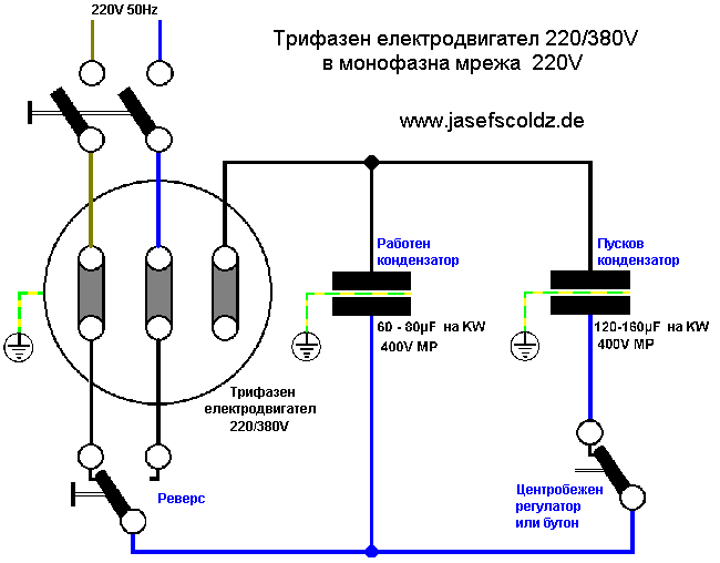

Как да разбера дали моторът въобще работи, преди да купя кондензатори?
Мога ли да ползвам схемата по-долу (която видях в тази тема: http://www.tehcomservis.com/forum/topic ... =6&topic=3), и какви трябва да са кондензаторите за моя мотор?
Как точно се работи със тази схема - кога кое копче се натиска?
Предварително благодаря за помощта!

подай му фаза и нула между двете намотки,независимо между кой две и го завърти на ръка,като гледам е слаб и без кондензатори ще тръгне на празен ход ,слагаш му един монофазен щепсел и го ръгаш в контакта,но го прекарай през един автоматичен предпазител 6A ръгаш щепсела включваш предпазителя и го завърташ на ръка на която и посока да го завъртиш на там ще тръгне!
