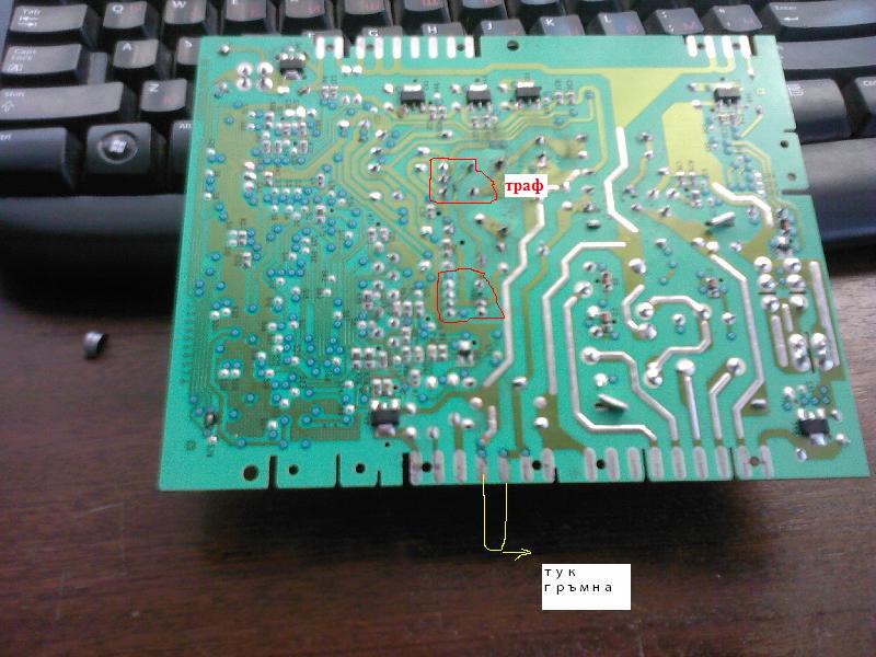

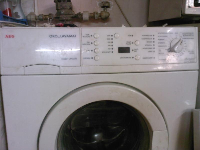

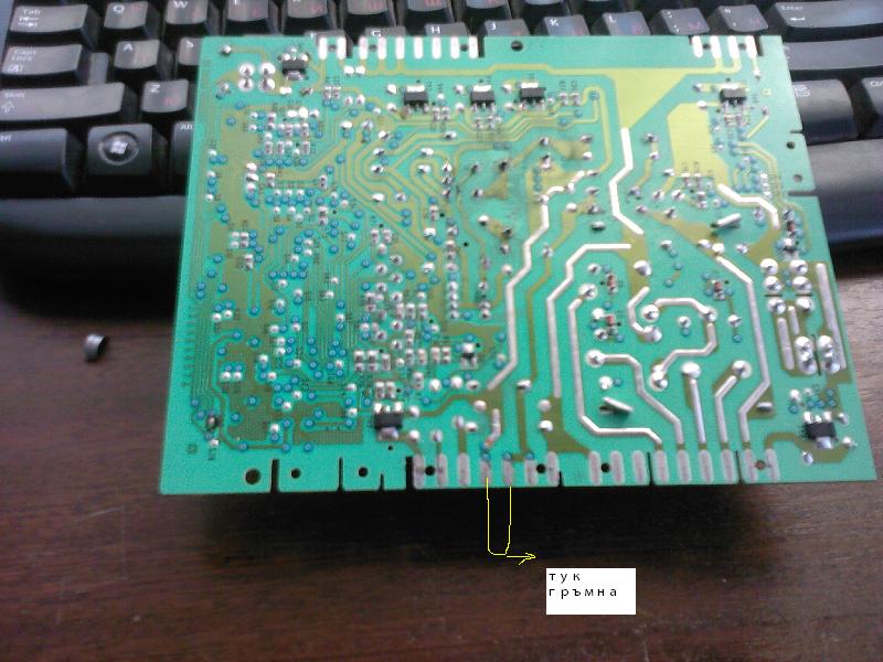

Гръмна ми пералнята AEG OKO LAVAMAT 72630 update. Ако някой може да помогне със схема на платката и на пералнята ще съм мнооого благодарен :prayer:
Ето снимка на платката и на пералнята

Ами проследи по кабелите какво е закачено там където е гръмнало, и ще се справиш сам. Тъй като гледам не е към мотора, остава микрошалтер, помпа, вентил или дори осветление на вратата ( ако има такова).

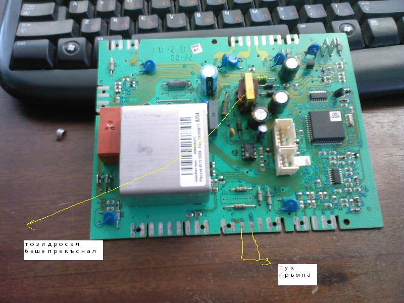

След внимателно гледане и 4 часа мерене се оказа ,че един дросел е прекъснал. пренавих го и пералнята тръгна :supz: :supz: . Ако модераторите преценят да трият темата.

Това, което се е повредило, много ми прилича на импулсен трансформатор на захранване. Отдолу би трябвало на него да има 2 реда изводи, разделени с пространство без фолио (даже може би и с процеп на платката).
Вероятно чипът пред него (този с 8-те извода) е контролера на захранването. Странно е, че трансформаторът е изгорял преди чипа.

Дросел е. Един приятел електрончик го пренави free. Мдааа, странно е че не е изгоряло нищо друго но Господ е решил пералнята да поработи още малко :partyman:
zz_stefanov - майстор
Както каза колегата sstefanov си е точно трансформатора на импулсното захранване. Има 5 запоени крачета, типично платката в зоната е почернена от привлечения пепелак, а и има връзка с осемкраковия чип и др. :cool:
kretio74 - специалист
:wink: импулсен траф с въздушна междина. но интегралката е устискала на тормоза. Да добавя: след пускането на платката в действие всичко заработи перфектно но стигнеше ли до развъртане на мотор се чуваше едно странно жужене което се оказа прецакан соленоид на ключалката. след нова ключалка (втора ръка де) пералнята заработи като нова. ако някой от знаещите и имащите във форума има схема на въпросната платка нека да драсне едно ЛС.
