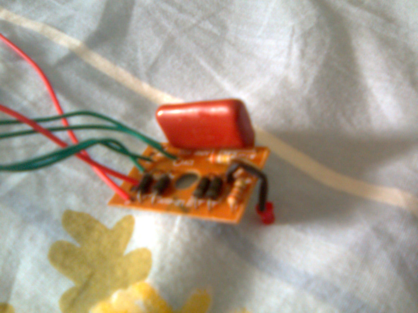

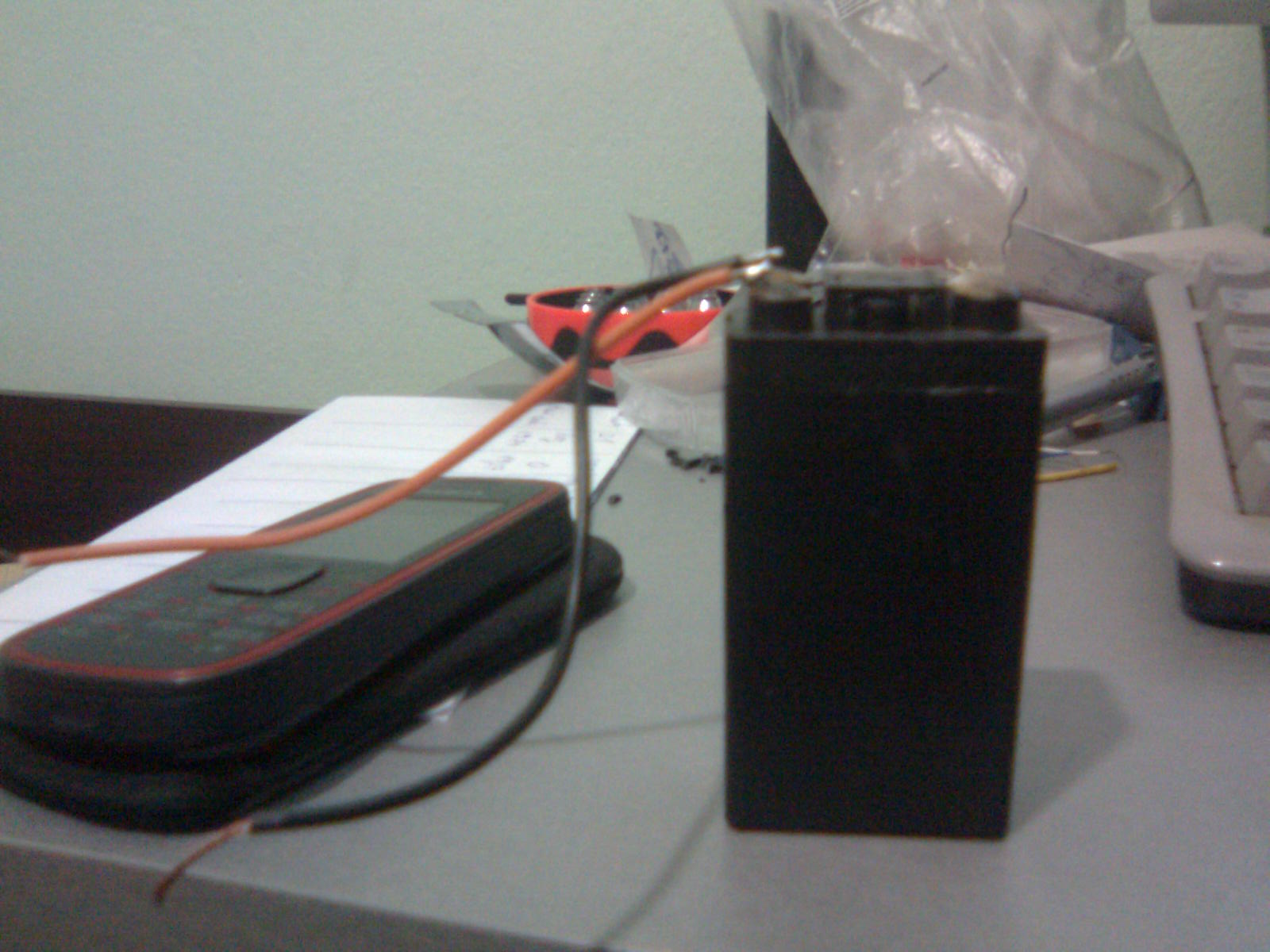

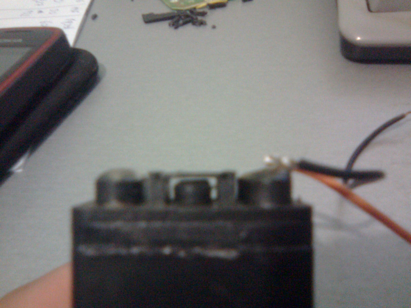

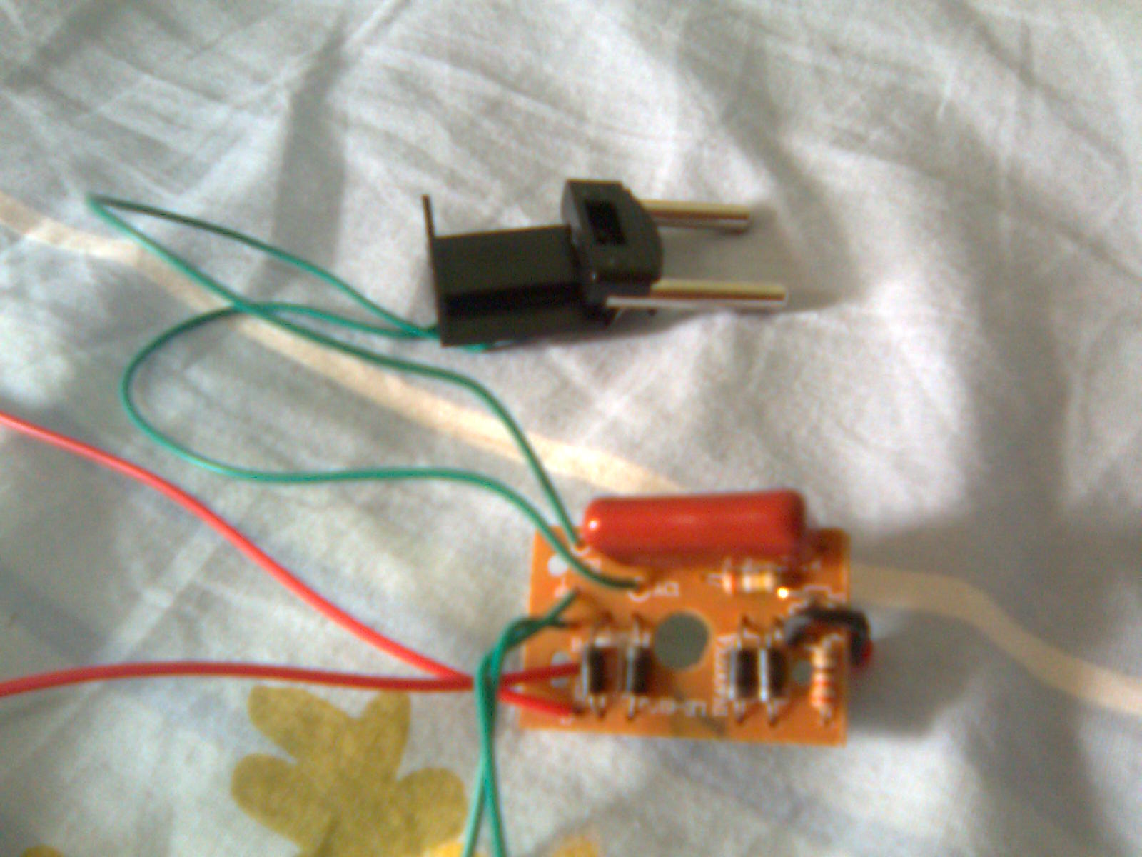

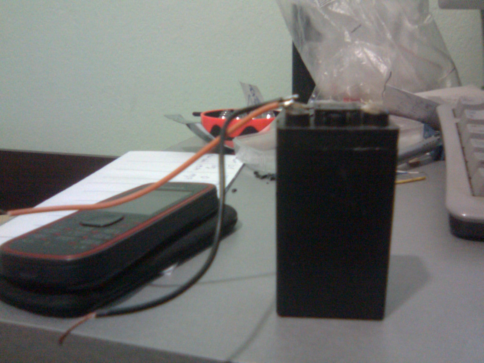

здр колеги преди няколко дни си купих челник за глава с 12 диода с акумулаторна батерия която се зарежда в контакта.днес го отворих и видях една черна клетка вътре.ето няколко снимки.размера и е 2/3 от размера на джи-ес-ем. отгоре има капаче и две дупки с гумени капачки.предполагам че е някаква оловна или нещо нещо подобно. волтажа е 4.25 волта. много странен волтаж.не е 3.7 да е литиево йона. не е ни-cd или ни-мх, понеже волтажа щеше да е кратен на 1.2волта. идеята ми е да купя още 3-4 такива и да ги варя последователно и да ги ползвам за батерия за винтоверт. и дали мога да ги зареждам с зарядното ми за ни-cd батерия.

Снимките не са много ясни, прилича ми на оловен акумулатор. Въпросите са: зарядно има ли тоя челник и съответния куплунг за включване на зарядното? Според мен всички продукти, работещи с акумулаторни батерии се продават в комплект със зарядно. Ако е така отговорите на въпросите ще са по-лесни.

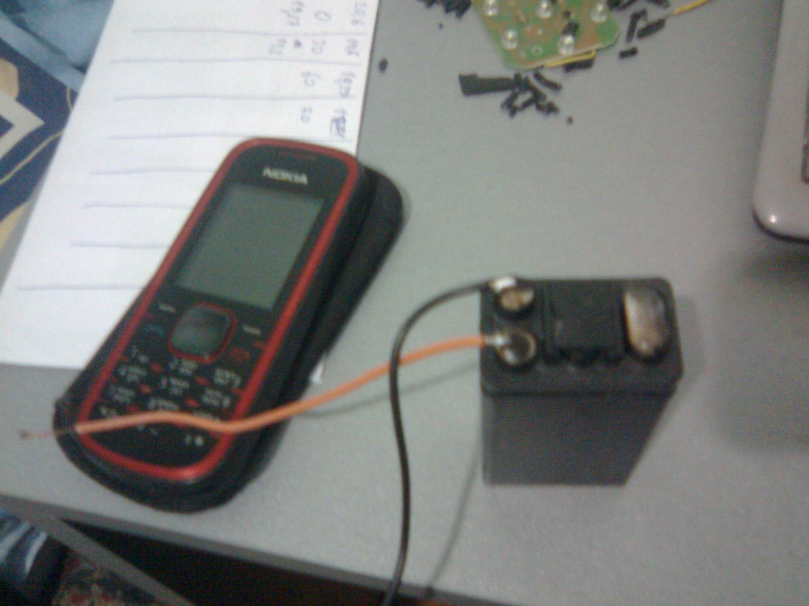

valat111 написа:Снимките не са много ясни, прилича ми на оловен акумулатор. Въпросите са: зарядно има ли тоя челник и съответния куплунг за включване на зарядното? Според мен всички продукти, работещи с акумулаторни батерии се продават в комплект със зарядно. Ако е така отговорите на въпросите ще са по-лесни.да колега има захранващо. ето няколко снимки.аз питам дали ако вържа 4-5 батерии последователно мога да ги зареждам с зарядното ми за ни-cd батерия.

Аз зареждам оловен акумулатор, присаден в кутията на винтоверт (махнах Nicd-батериите, беше им приключил живота) с оригиналното зарядно. Нещата трябва да се съобразят с напрежението на акумулатора (акумулаторите, ако са няколко последователно) и това на зарядното; има ли схема за автоматично изключване на заряда при достигане на пълния капацитет на зареждане. Защото ако няма и ги забравиш включени за цяла нощ, например на другия ден можеш да намериш акумулаторите подпухнали, като че цяла нощ са "смукали" ракия, не ток
 ...условията са много, трябва да се изяснят и спазят...П.С. оловният акумулатор е 12В, 1.3Ач и пасна в кутията на оригиналните NiCd-миеви акумулатори.

Няма да можеш да ги зареждаш последователно, защото напрежението им се сумира. Например 5бат. Х 6В = 30В  - трябва да дава зарядното. Трябва да ги зареждаш паралелно, но зарядното трябва да има ограничение по ток, защото ще го повредиш.

Johny написа:Няма да можеш да ги зареждаш последователно, защото напрежението им се сумира. Например 5бат. Х 6В = 30В - трябва да дава зарядното. Трябва да ги зареждаш паралелно, но зарядното трябва да има ограничение по ток, защото ще го повредиш.колега напрежението е 4.2 волта и мисля да свържа последователно 5 клетки.тоест 21 волта.зарядното ми дава 24-25 волта.така че няма да има проблем да се зареждат. въпроса ми е как да разбера колко мили-ампера им е силата и колко време да ги зареждам. зареждачката ми няма автоматично спиране като батерията е заредена.аз следя температурата.като загреят малко и ги спирам.

При напълно разредена батерия / на min, не на 0/ заряда трае 10-12 часа. И без това не можеш да регулираш зарядния ток, за какво ти е да го знаеш. Зареждай, какво толкова му мислиш. Всички батерии греят, когато се зареждат. Няма какво да ги изключваш.
Eто тук сме разисквали въпроса: viewtopic.php?f=11&t=7434&hilit=%D0%B0%D0%BA%D1%83%D0%BC%D1%83%D0%BB%D0%B0%D1%82%D0%BE%D1%80 , виж и линковете.
