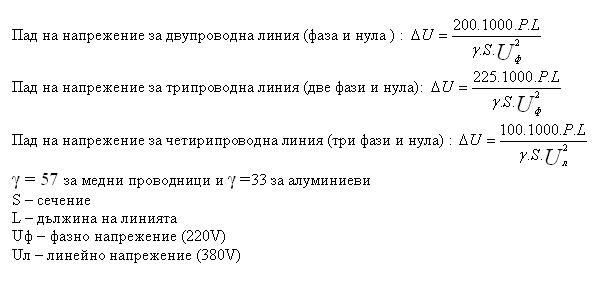

искаме да прокараме ток до вилата ни,която се намира в земеделска земя.Съответно ще копаем и ще вкараме кабела подземно...че събрятата пипат много там.
Както и да е питането ми е как да разбера какъв кабел да закупим съответно ,четох тук в една тема горе долу на каква дълбочина да го заровим.Но незнам как да преценя мощността и как като знам мощността да избера кабела.
Благодаря предварително за вашите съвети. :o

Eдва ли има еднозначен отговор. В известните задачката трябва да съдържа дължината на трасето и консуматорите.
Ок ще проверя максимума на консуматорите и ще кажа обща мощност,както и дължина на трасето.Благодаря

Иначе като кажеш мощността и дължината на трасето тук лъвчета веднага ще ти сметнат сечението,вида на кабела,даже и проверка по пад на напрежение ще ти направят,ама това няма да те устрои да имаш ток на мястото...
moimoimoi - майстор
еи на формули
смятай и не трябва да се получи поече от 5 процента
