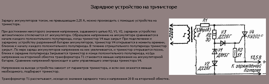

Днес намерих вкъщи един траф с максимален ток 7А и ми дойде идея да си направя токоизправител :).Значи токоизправителят ми е ясен за направаи според мен ще стабилизирам изходно напрежение от 15 волта с макс.ток 7А за един нормален акумулатор от лека кола около 70-75А.Само ако може да разсясните начина на зареждане че не ми е много ясен.Знам само че при напално разреден дарпа всичкия ампераж след това тока намаля и се покачва напрежението до нормалното му от 14.5 волта обаче знам че започва да се дозарежда с минимален ток който ппри липса на контрол ще го презареди и ще кипне.Искам само да кажете правилно ли е това което мисля и ако е така какъв елемент да ползвам при 14.5 15волта да изкл.Също след греца май трябва да сложа изправителен диод да не връща тока. :) Чакам вашите мнения по въпроса.

Ето проста, но работеща схема.
Подбираш ценеровия диод, за да докараш 14.2волта и си готов.

Немога само да разбера какво точно прави ценеровия диод.Принципно знам че е стабилизатор на напрежение. :)

За момента сам си спретнал трафа от 220 на 15 волта грец след него на 10ампера излезна 18волта без товар като закача ак.батерия всичко ще си дойде на мястото.Само остава автоматичното изключване което сам замислил с едни относителни величини.Идеята ми е да вържа от плюса на акумулатора един ценер на 12 волта и от там едно реле да вкл и изкл изправителя.Понеже ценера ще сработи при 14-15 волта това ще е допустимото напрежение на АБ след разреждането от релето да кажем пада напрежението и релето се връща в първата позиция и пак започва зареждане ;)

Ако подадеш на акумулатора напрежение 13,8-14,2 волта, няма опасност от презареждане.
Реле-регулатора на автомобила, подържа напрежение точно в този диапазон, ако ти е изправен.
hristaka299 - специалист
Значи при този волтаж от трафа ако съвпадне с номиналното напрежение на акумулатора неможе да се презаради ли ?Консумацията на ток в този случай трябва да падне до 0.
