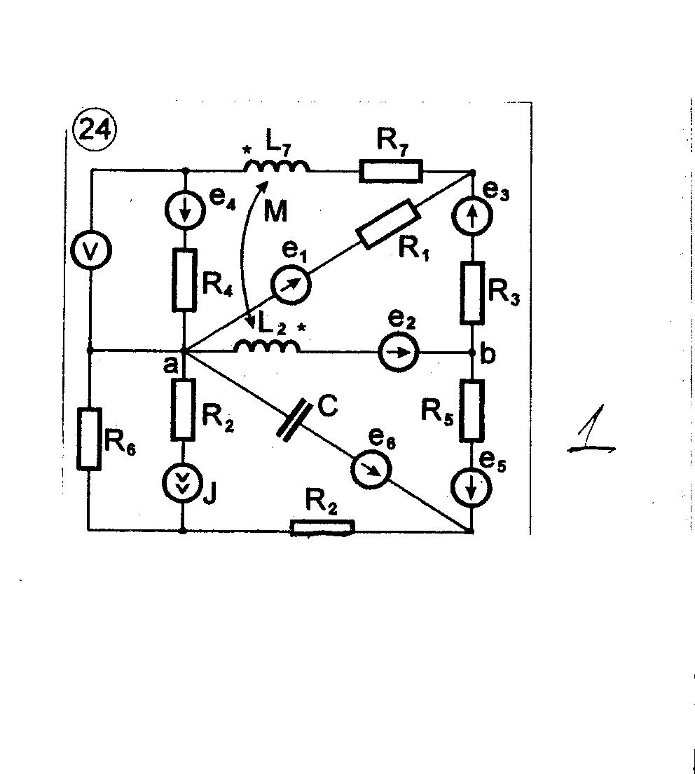

1. Да се начертае схема ако източниците са постояннотокови.
2. Да се изчисли Rекв от схемата на т.1 спрямо волтметъра ако всички са пасивирани
3. Да се изчисли за схемата от т.1 ........... да се запишат уравненията по медода с контурните токове .
4. За схема от т.1 да се запишат уравнения по метода с възловите потенциали.
5. Да се изчислят всички I като се използват уравнения от т.3 или т.4
6. Да се определи показанието на волтметъра включен в схемата.
7. За схемата от т.1 да се маправи баланс на мощностите.

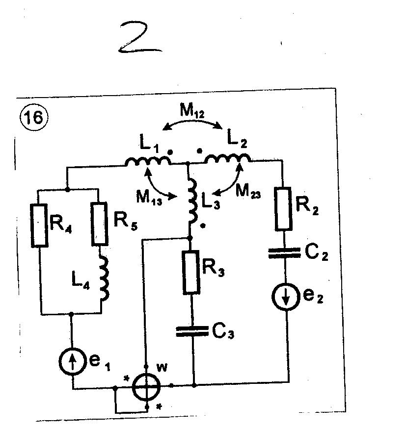

ЧАСТ 2
Хармоничен режим
1. За схема дадена от преподавателя да се начертае комплексна схема на веригата
2. Да се изчслят всички комплексни съпротивления от т.1
3. Да се запише системата от уравнения по метода с клоновите токове , по медода с контурните токове за веригата по т.1
4. Да се елеминира индуктивната връзка и да се начертае новата схема
5. За схемата от т.4 да се изчслят моментни стойности по метода с контурните токове и да се запищат показанията на ват метъра
6. Да се направи баланс на мощностите
Стойности за част 1
R = 8 Ω, R1 = R2 = 10 Ω ,R3 = 5 Ω , R4 = R5 = R6= 8 Ω, R7 = R8 = 12 Ω
L2 = 50 mH , L7 = 50 Mh
C = 100 µF
E = 20 V , E1 = 40V, E2 = 30V, E3 = 50V, E4 = E5 = E6 = 20V
I = 2A
Стойности за част 2
R1 = R4 = R5 = 10 Ω R2 = 14 Ω , R3 = 4 Ω
L1 = 6 mH, L2 = 2 mH , L3 = 10 mH , L4 = 15 mH
C = C2 = C4 =10 µF , C3 = 50 µF
m1 2 = 3 mH
m 1 3 > 0 mH
m 2 3 > 0 mH
l1 = 141 sin(1000t – π/4)V
l2 = 70.5 sin(1000t + π/3)V
l3 = 282 sin(1000t – ωT/4)V
radius - майстор
Благодаря за задачата, каква е целта на поста ?
torbalan - Дървен философ
да му я реши някой...
unax - помощник
да ще съм благодарен защото след часовете прекарани на лекции и четене на тъпите учебници на университета ми стана още по голяма мъгла.
п.с
Въпреки да не му се вярва на никой искам да се науча да ги решавам тези задачи и ще се радвам някой да даде някакво смислено обяснение

Приятелю, ако никога до сега не си решавал задачи по метода на контурните токове, то си решил да започнеш с много трудна задача. Пробвай да потренираш на по-проста схема. Примерно на долната схема да махнеш всичко под L2 (J и е6) и диагоналния клон с е1. Определяш си контурите. Идеята ми е всеки един клон да участва само в 2 независими контура, за да ти е по-лесно в началото. След това се съставя система с k уравнения с k неизвестни. Описва се всеки възел със съответните токове, които влизат и излизат от него. Според закона на Кирхов сборът от всички токове, влизащи и излизащи от даден възел, е равен на 0. Оттук си съставяш уравнения за всеки възел. След това съставяш уравнения за електродвижещите напрежения за всеки контур, където резултатното е.д.н. ще е равно на сбора от произведенията на съпротивленията на резисторите и съответните токове през тях.
В крайна сметка системата ще е нещо от рода на:
i1+i2-i3=0 - това е за възлите
-i1+i6-i4=0
R1i1-R2i2+R4i4=e1+e2 - това е за контурите
R5i5+R3i3=-e1+e3
и т.н.
Тук съм използвал съвсем произволни променливи, не е твоята схема, просто за да видиш каква система горе-долу ще получиш. След това решаваш системата k уравнения с k неизвестни и туй-то - определяш всички контурни токове. Работата хич не е лесна, дори и за елементарен пример.
А как ще се справиш с реалната схема, която са ти задали - направо не ми се мисли.
Но наистина този форум не е точното място, където ще намериш помощ. Тук всичко е с практическа насоченост, а не теория.
Чети повече и най-добре хвани някой да ти обясни как става. Това въобще не е за форум, който и да е. Съжалявам, че не мога да ти помогна повече, това са ми съвсем избледнели спомени от преди 25г, когато четях за ТОЕ.
