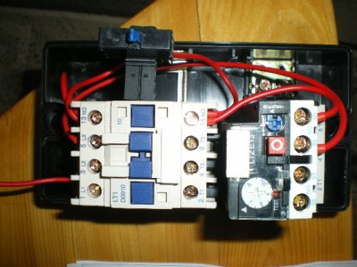

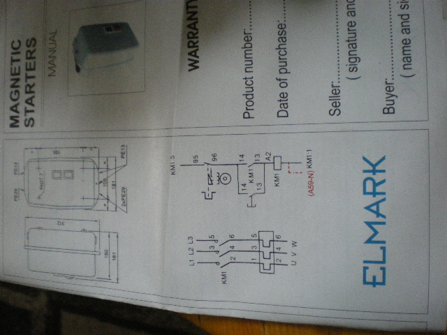

бих искал да помоля за съвет как да свържа този контактор към монофазен ел.мотор. От мотора съм извел два кабела и работи но бях до там.Признавам,че малко разбирам от електротехника и моля да ми обясните "като на милиционер" #-o

Виж бобината на контактора за колко волта е 220в или 380в на капака на пускатела пише.

Ами те са ти дали схема ,но ти като не и разбираш,не знам как може някой да ти обясни,най добре извикай някой който разбира!

За 220 волта.

Те тези схеми дето ги дават не са много "user friendly".
Човека иска да му се каже по снимката - първа клема-> еди къде си. Втора клема -> еди какво- си и така нататък.Аз също не го познавам този контактор за да обясня.
fikata - майстор
Свързваш захранването фаза-нула най отгоре на контактора на клеми 1L1 и 5 L3
Двата края от двигателя свързваш отдолу на термичната защита на клеми 2 и 6
Двигателят трябва да му занулиш металния корпус.Ако инсталацията ти не е трипроводна/със защитна нула/ а е двупроводна, тогава свързваш ОТ ПРЕДИ контактора нулата към болчето за зануляване на мотора.Другата нула /работната/ си остава свързана през през контактора. Идеята тази защитна нула да не се прекъсва от контактора. От този моторен магнитен пускател към двигателя трябва да отиде трижилен кабел/ три проводника/ - защитна нула/работна нула/фаза.
