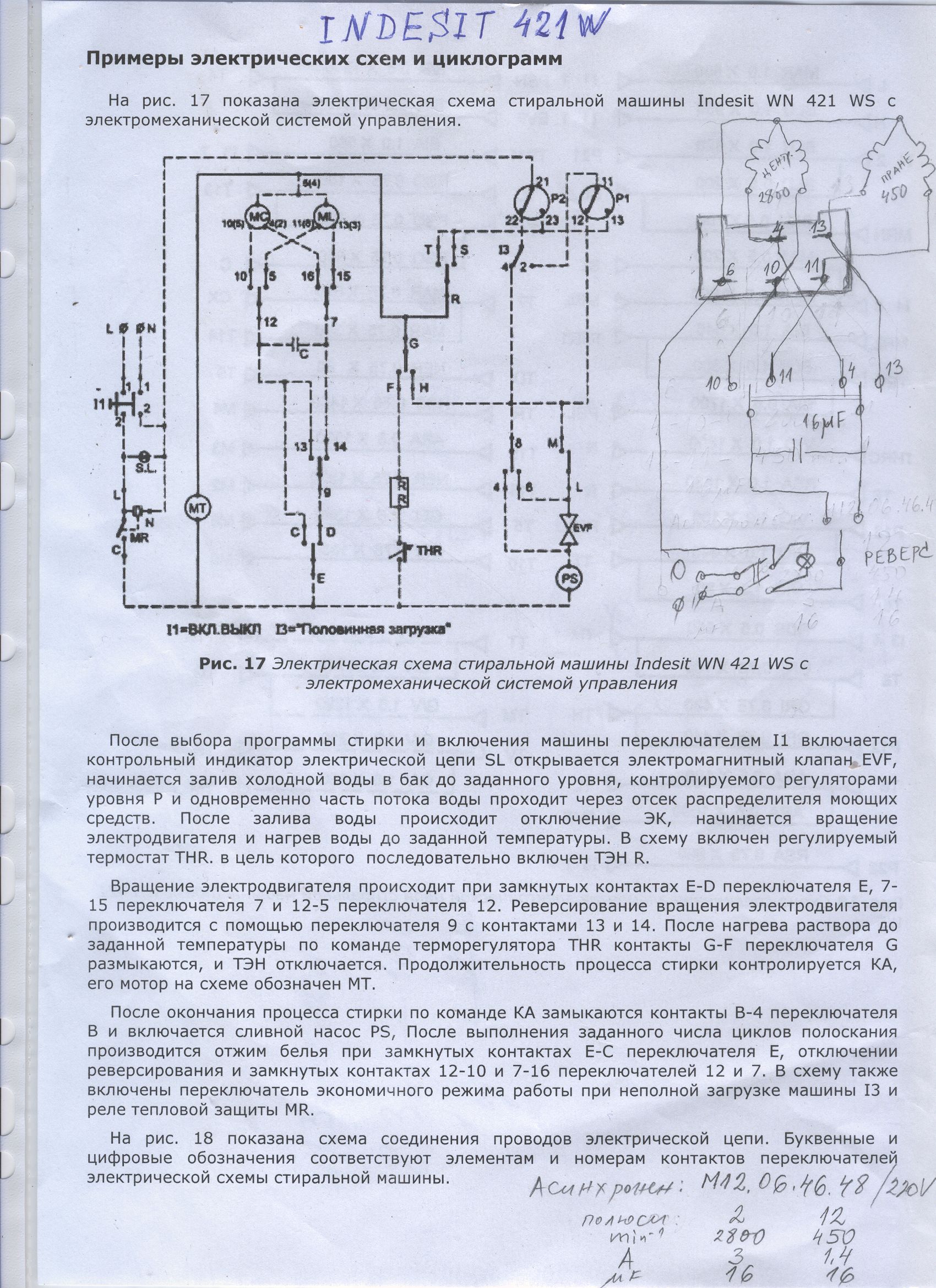

Здравеите.Попадна ми ел.мотор от пералня индезит,на него пише че е произведен в Румъния.Как да го свържа да върти на високите обороти?Кабелите които излизат са ЧЕРВЕН,СИН,БЯЛ,ЖЪЛТ и ЧЕРЕН,а кондензатора е 16микро.Ако може някои да ми каже как да ги свържа по цвят,кабелите са извадени от куплонга,и не знам кои от каде е бил.Благодаря ви предварително.

vvventsi написа:Търсих схемата на нашата стара пералня тя беше българска ,исках да видя как цветовете на проводниците на мотора,нещо не я отривам,ако я намеря ще пиша,предполагам че може и да са еднакви цветовете с твоя мотор!
схемата на българска пералня

koko112 написа:Честно казано не ме остроива щото не знам какво значат тези обозначения-rot,rt-bl и така на татъка.Все пак ако някои знае как да ги свържа да ми обясни като на малоуменОзначават на англииски цветовете.....rot- червен,rt-bl..-червен със синя/или черна ивица .....съкращение са.![]()
