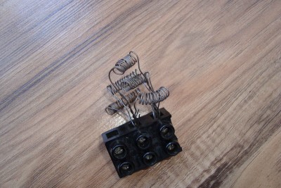

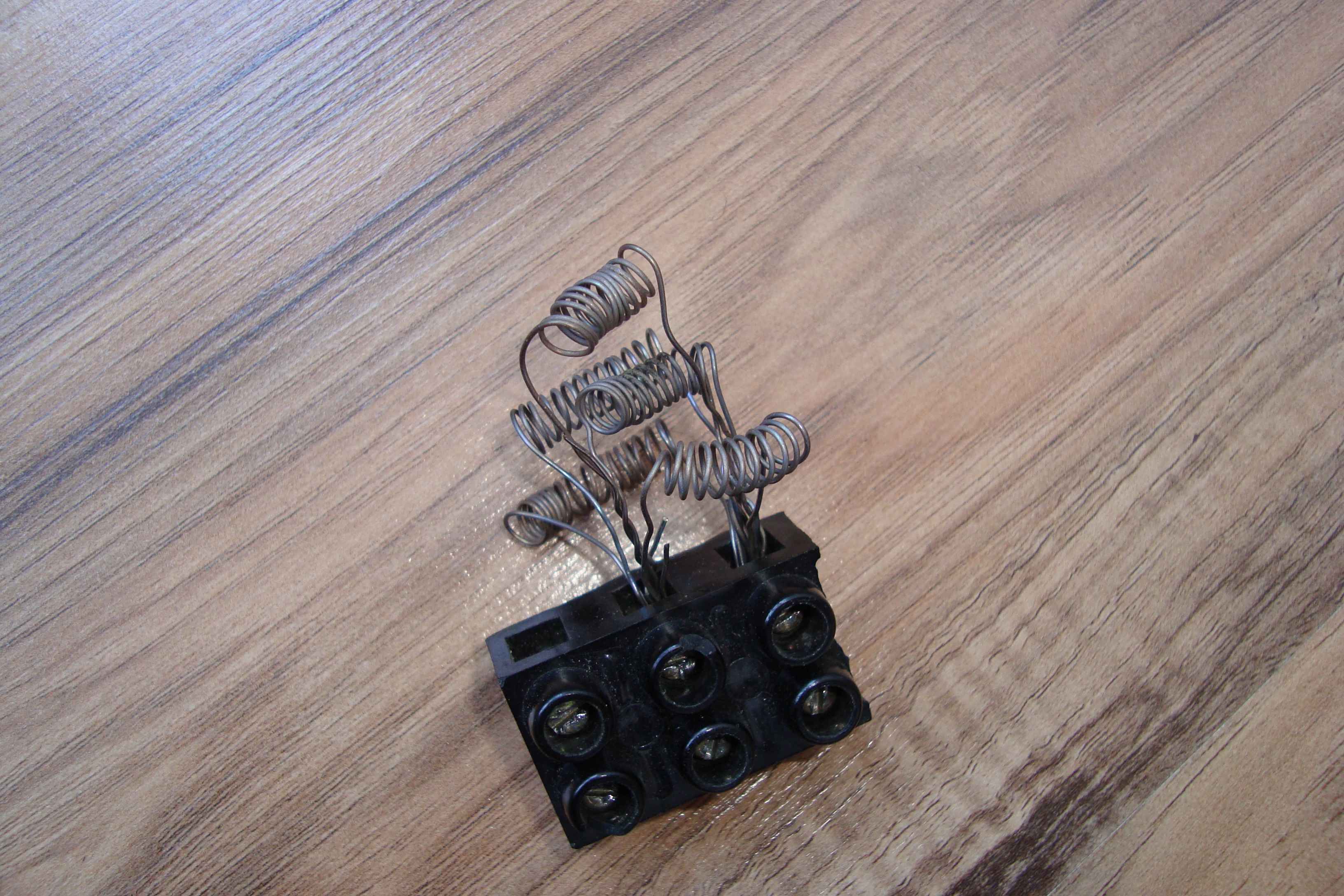

Нагревателя ли искаш да е на 12V щото 800W са 67А! защо ти трябва да е на 12V? иначе 100W са 8,3А на 12V !
ЗА нагревателя лесно можеш да си го направиш,виждаш ли тази снимка ,това е 600W на 12V реотан черпи50А ,ползвам го като товарна вилка за акумулаторни клетки,намираш си кантал навиваш си го и си готов!

Трябва да работи на 12в , за да го вържа към електрическата система на автомобила .Относно колата става дума за голф 3 1.9д и няма подгряване на горивото , а само подгревни свещи преди палене . И да помоля vvventsi ако може малко повече да разясни как да си направя реотана и да ли ще е водо устойчив ?
fikata - майстор
Тръбният нагревател е водоустойчив, ама търси място за по голям акумулатор.
