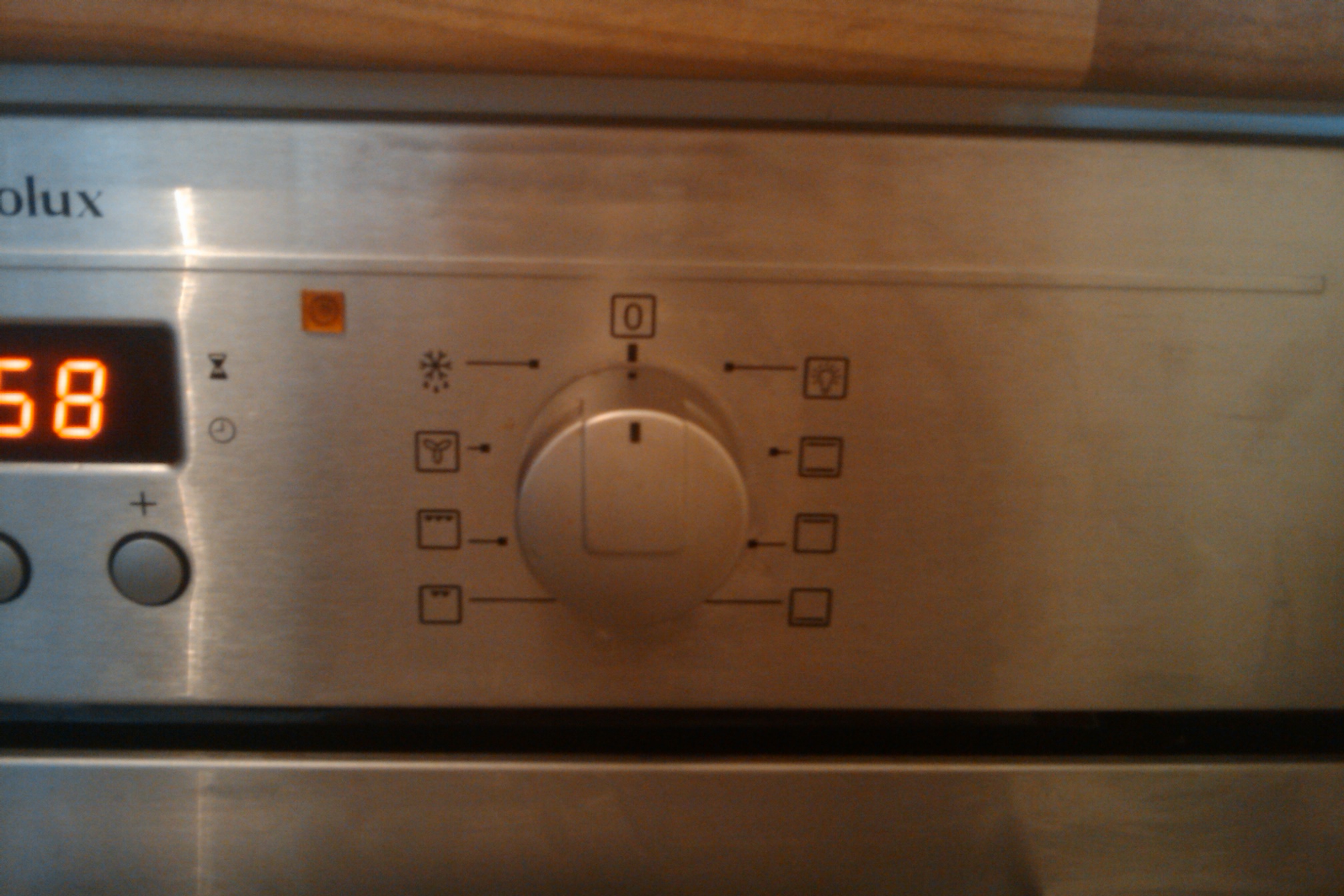

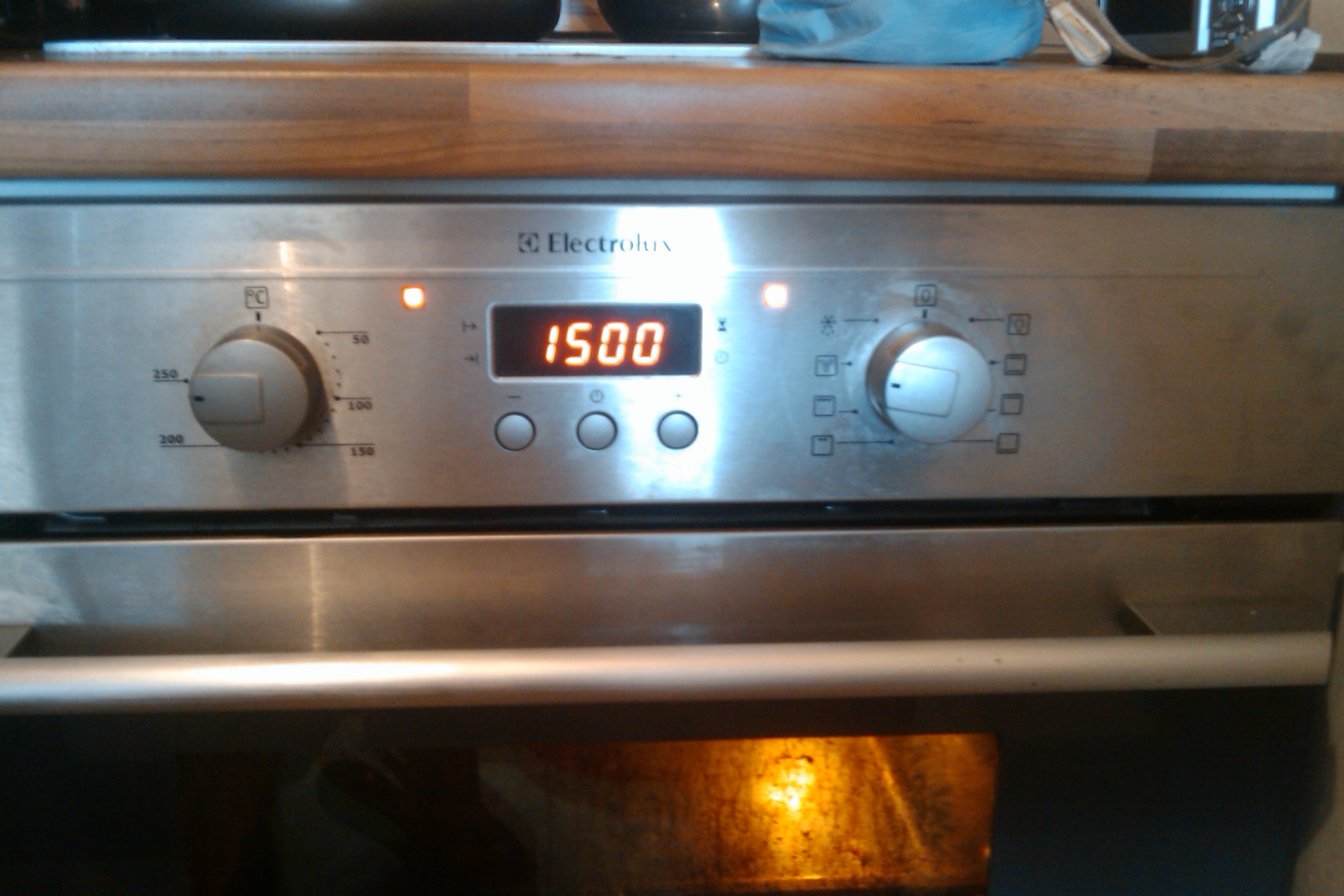

Ето снимки на печката,марката е "Electrolux".Засега не знам точно модела,ще проверя после къде са документите.

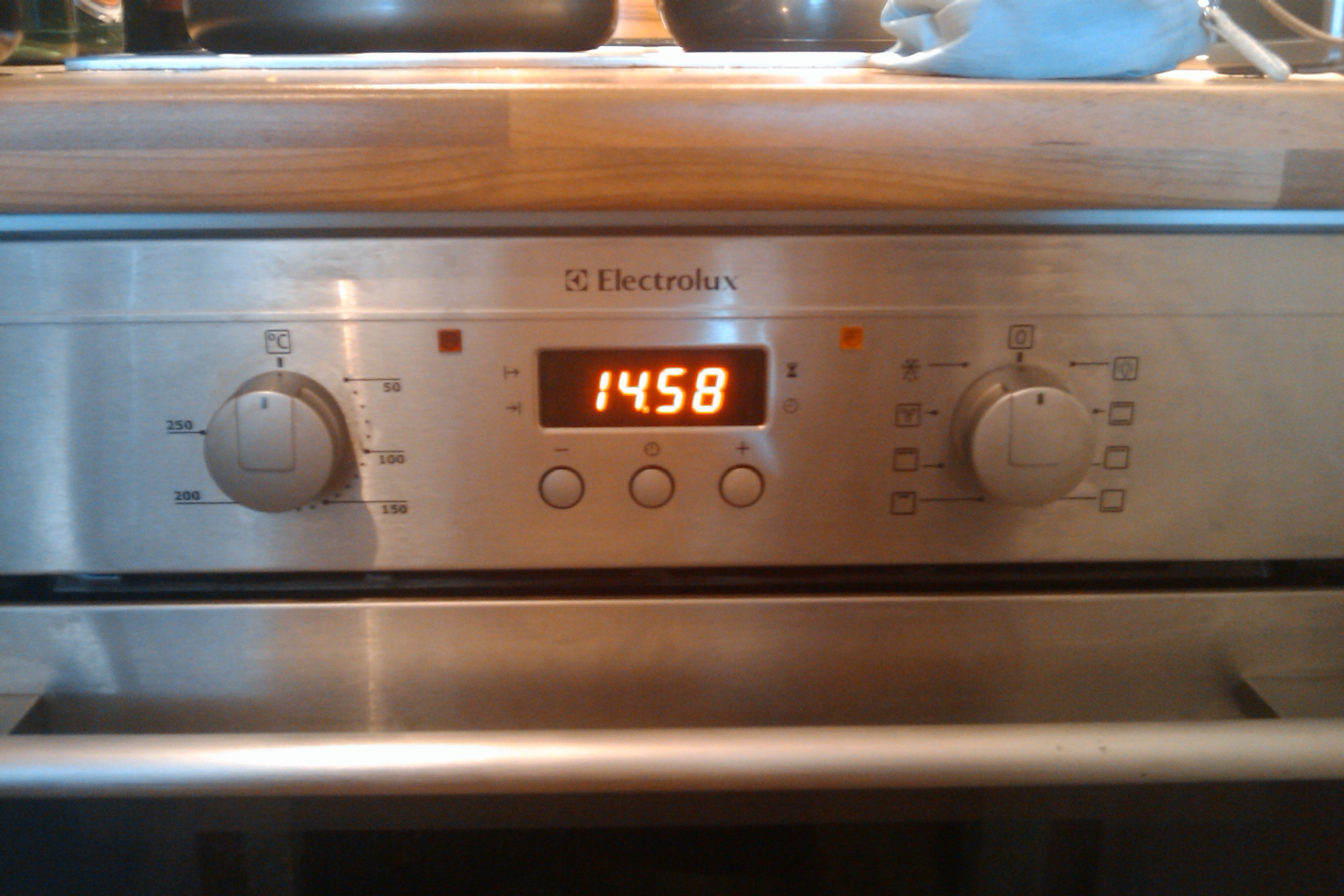

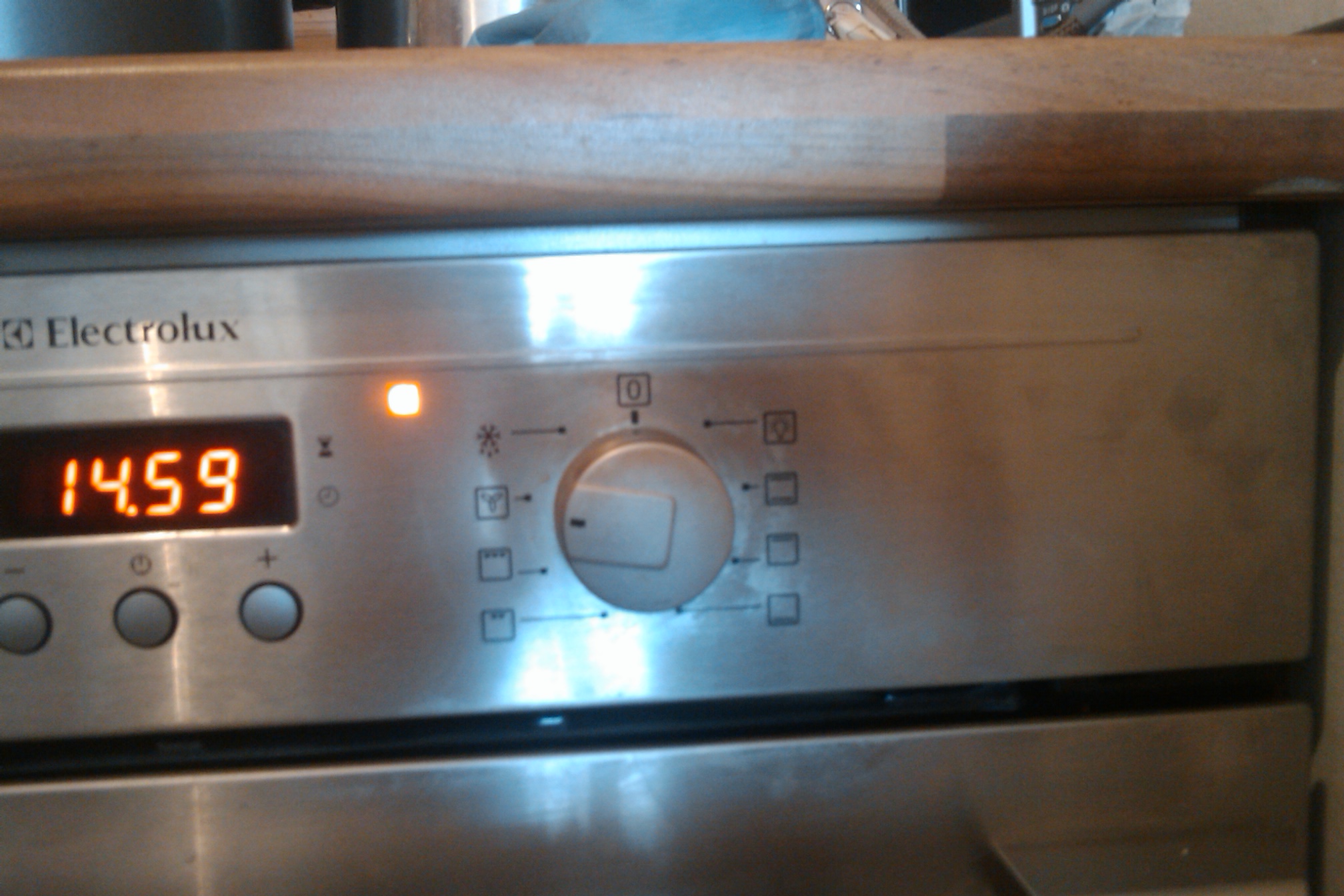

Снимка 1 и 2 са на изключена фурна,снимки 3 и 4 са когато е включена вентилатора и би трябвало да духа топло.Вентилатора си работи,но не духа топло.Не успаях да е рзглобя,не разполагам с точните инструменти за болтовете,а и кабела на печката е вързан директно за тока,няма щепсел и контакт,предполагам като са е монтирали е опирала отзад.мисля че пчеката е с топъл вентилатор,вътрешните реотани не се нагряват когато е пуснат вентилатора.Дали мога да стигна до изгорелия му реотан,без да разглабям половината фурна,видях че пред вентилатора решетката,която може да се сваля.Евентуално да ме насочите за цена на този реотан?

При мен нещата ако изглеждат като на снимката 4.jpg се включва горен реотан, вентилатор и реотан на вентилатора. Вероятно имаш проблем - след като и двата индикатора ти светват а не грее.
