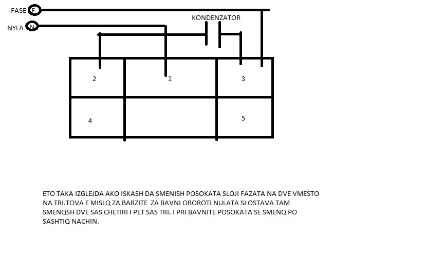

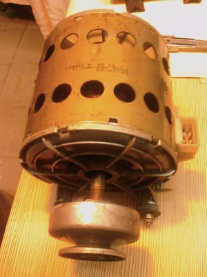

Благодаря, chano3891, ама нищо не разбирам от схемата
Казваш централният е общ - подавам му фаза и после да пробвам с нулата един по един останалите четири, за да видя какво ще се получи?

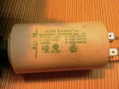

А кондензатора трябва ли да свързвам и как? Възможни ли са комбинации - да подавам нула на 2 клеми едноврененно, ако видя, че въртят в една посока?
Съжалявам за тъпите въпроси, ама с тоците не съм много на ти.

Пример подаваш нула на ощата фазата на една от съседните клеми кондензатора едното краче на фазата другото на срещуположната.
Мисля че горните клеми са за барзите обороти а доните за бавни. Ако не варти в желаната посока смени местата на срещуположните, като нулата си остава по средата.За по сигурно даи го на човек дето разбира да го направи или още някои да даде мнение защото две винаги е повече от едно .

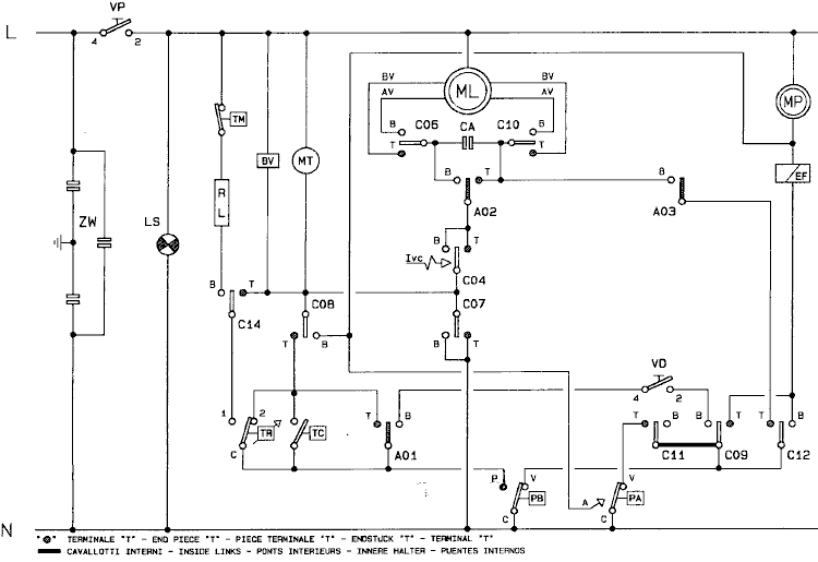

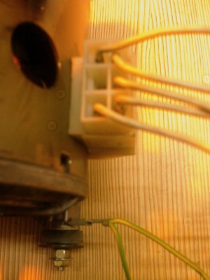

Кажи какви са цветовете на кабелите от буксата към двигателя.
Иначе за AV и BV:
AV - alta velocità - High speed spin - висока скорост на центрофугиране
BV - bassa velocità - Low speed spin - Ниска скорост на центрофугиране

hidrazin написа:Кажи какви са цветовете на кабелите от буксата към двигателя.те кабелите всички са жълти аз имам същата пералня със същия електромотор и на него са жълти но за да му кажа сас точност кои кабел за какво е трябва да отварям пералнята и да проследявам а това си е играчка.

hidrazin написа:Абе лошо че са един цвят ама ще стане както е написал колегата по-горе.жълти са колега помня като сменях лагерите на мойта и на човека от снимките се вижда че са жълти. а за свързването на буксата за това казах че несам 100% сигурен и казах да помагат и другите а другия въпрос е дали мотора ще има достатъчно мощност да варши работа.
Аз изрових на канди с цветни кабели.Говоря не за кабелите от пералнята до буксата на двигателя а за кабелите от буксата които влизат в корпуса на мотора.Разположението на скоростите е аналогично:
- 1
- 2
